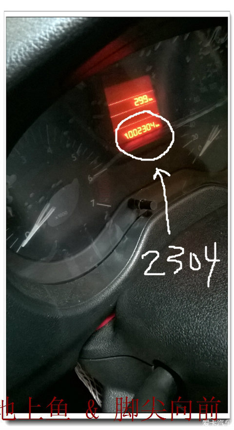

    爱丽舍是我的第一辆车,所以我也不知道别的车烧不烧机油。因为基于车友的情况反映,也不免对机油问题有许多的担心,每五百公里我都会对机油进行检查。 这次,特借车辆2304公里之际,对机油检查作业,进行全程拍照,供各位车友参考。

里程,

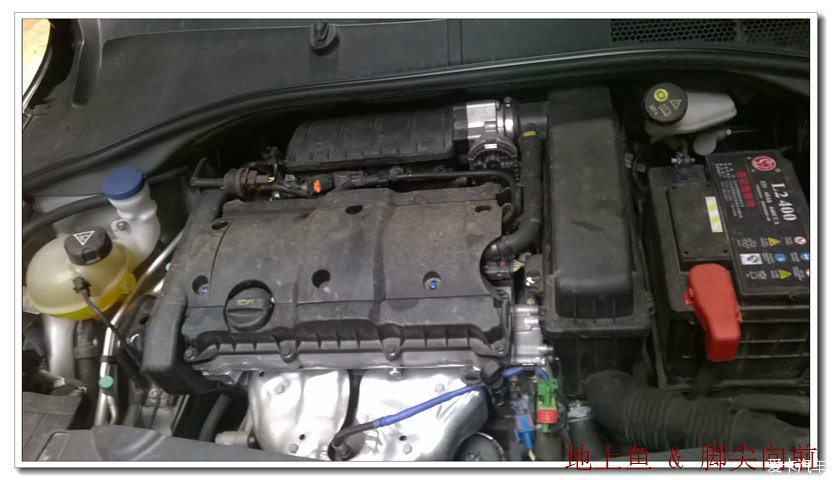

请无视引擎里的灰尘,本人引擎盖进过老鼠 ,原因是停一个地方太久了 ,连续三四天放在街边,那里老鼠比较多。后来挪了位置,没有发现过鼠迹

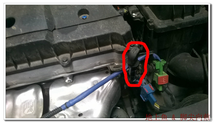

红圈位置就是机油标尺 ,配合左右轻微旋转容易抽出。
抽出--擦干净--标尺插回原位静待五秒钟--抽出  观察油位。
建议观察油标扁平面,更为清楚。
这张不大清楚
这张更为清楚,按这样的损耗状况,看来降到下限,还能行驶约8000公里。
各位对爱丽舍是否烧机油,心中有数了吗?
