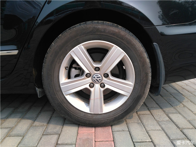

原车的轮毂和轮胎都换了,据说是跑的太多了,两年就干了小6W公里,收了套高尔夫的轮毂和胎换上了

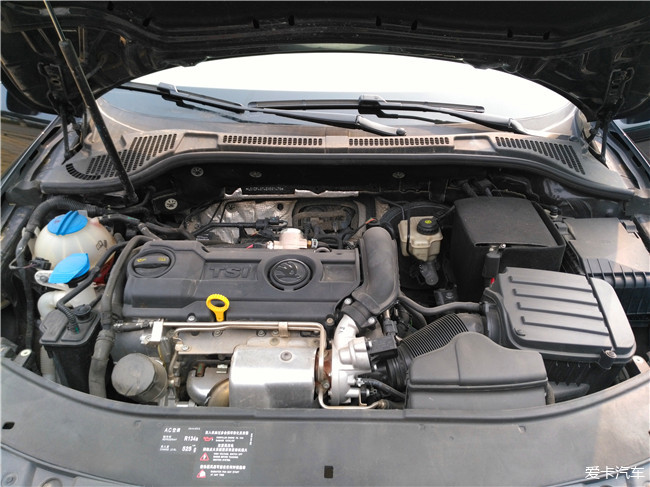

发动机舱,布局还是挺紧凑的

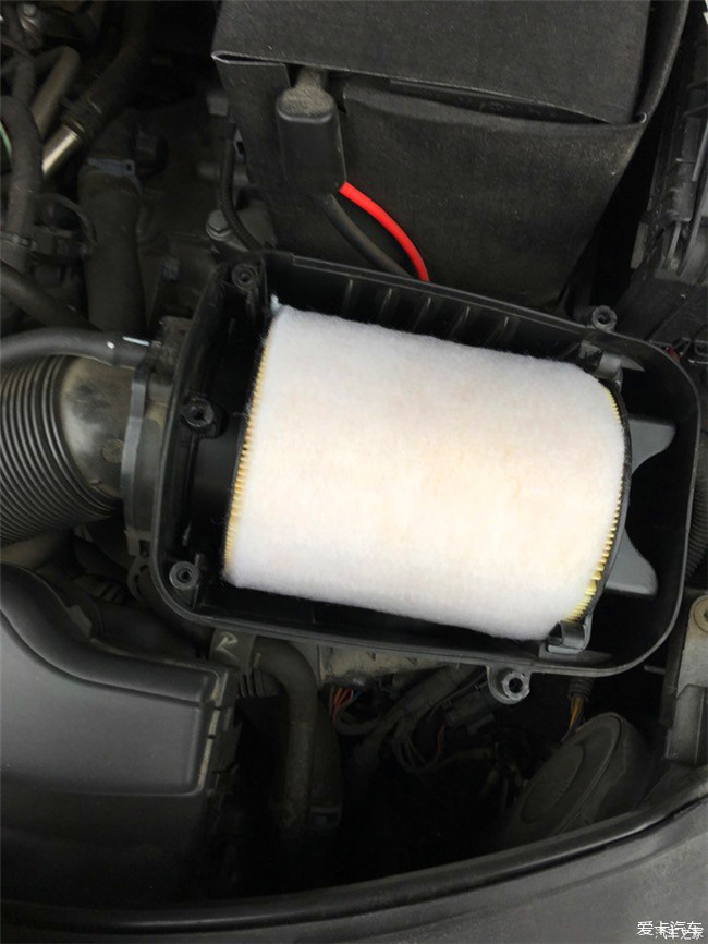

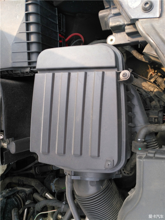

放置空调滤芯的盒子

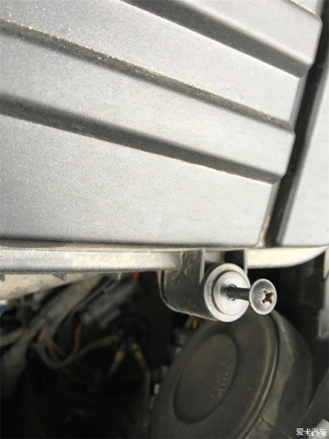

将盒子上的螺丝拧开,打开盒盖就能看到空气滤芯了
将固定空气滤芯的螺丝拧开就能取下来空滤了
将新的空滤放置到空滤的盒子里,然后按照反着的顺序操作回去,就完成空气滤芯的更换了

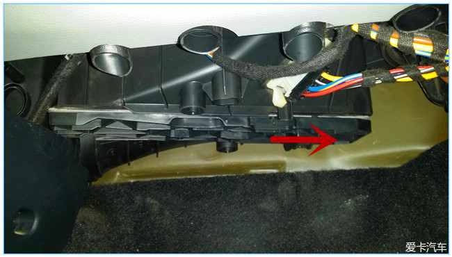

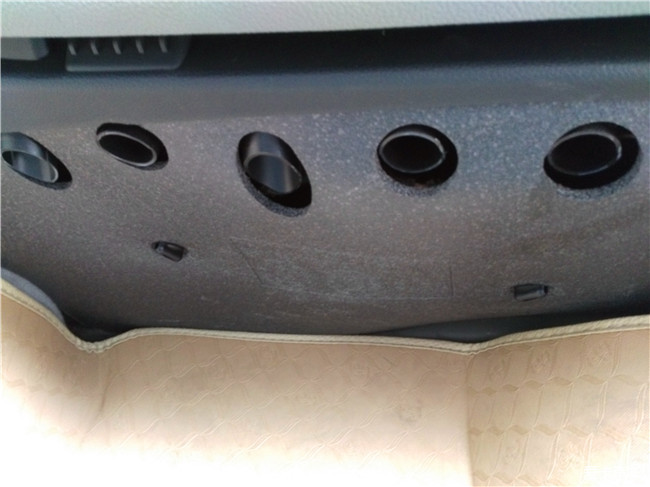

接下来换空调滤,空调滤的位置在副驾驶位扶手箱下面,话说大众PQ平台这个逆天的位置啊!让我们这些胖子情何以堪!每次换个空调滤都是一头汗。
将那两个螺丝拧掉,摘下来遮板
按照箭头的方向滑动,将空调滤的盖子打开就可以取空调滤芯了
将空调滤芯取下来,露出来了装空调滤芯的孔了

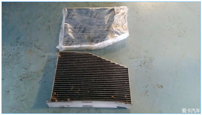

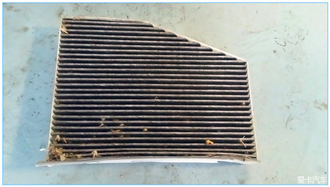

换下来的空调滤芯,脏的一塌糊涂
新旧滤芯对比一下,拆下来的果然是不能看啊!
接下来按照拆卸的顺序逆向操作回去就完成空调滤芯的更换了。
