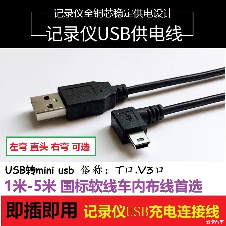

非常感谢,我也考虑用第二种方法,就是直接买延长线,但如果从第二排取电,会被人脚碰到,所以我是准备直接走线到驾驶位点烟器取电,买了五米的线,还没收到,就担心五米都不够长
我买了全包围的脚垫,线走全包围脚垫,毫无压力,碰不着的。

走脚垫下,五米加原先行车记录仪自带的线,足够了。

好,等到了就装,我买的是usb的延长线
