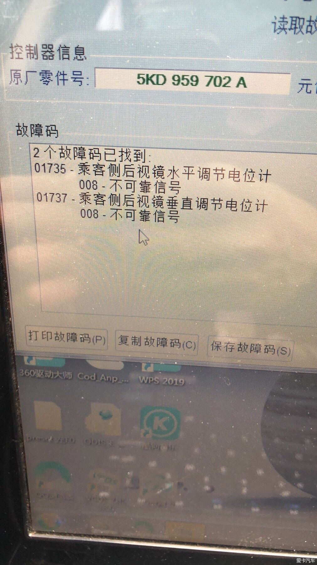

改好会不会后视镜调节错乱,我也是你这样改的,发现后视镜调节错乱
发表于 2020-04-02 20:31    IP属地:未知
引用 shenjie699 于 20-04-02 17:18 发表的回复
不会错乱,如果错乱,应该是电机线接错了。再查一下。
电机线接错,如果不是把位置传感器和电机驱动接乱的话,应该是有规律的乱,分析一下,倒过来就行了。
另外,确有位置不准的时候,下雨天,倒车镜点击进水(传感器进水),就可能乱翻,注意点就行。或者使用塑料布给电机弄个防水罩,可解决。
来自 爱卡iPhone版 发表于 2020-04-05 01:28    IP属地:未知
引用 明锐凉粉儿 于 2020-04-02 20:31:54 发表的回复
另外,确有位置不准的时候,下雨天,倒车镜点击进水(传感器进水),就可能乱翻,注意点就行。或者使用塑料布给电机弄个防水罩,可解决。...
看一下这是怎么回事?
