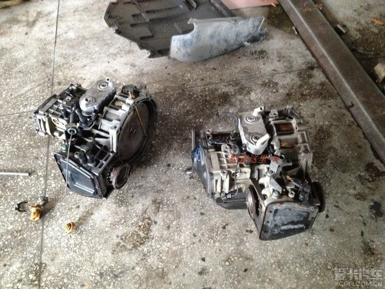

引用 shotgunblues 于 2013-09-08 16:06 发表的回复
如果你的老宝来出现挫档(冲档),多数是2-3档之间,请您认真看看下面的帖子,我以一个9年老宝车主、两次更换波箱的经历告诉你,别听4S或者其他大忽悠们的了,他们只会让你大修波箱!
如果出现了冲档,还有机会挽救你的波箱和波箱电脑,请立马找地方检查波箱上面的10孔插头!位置如下:
就是这个插头,不过...
我的跟你的一模一样,问题是现在都买不到这个配件,问下楼主是哪里买的配件
就是这个插头,不过...
