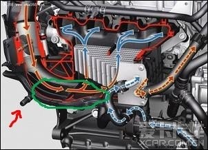

油雾器是否有效直接决定实验的成败,油没有雾化直接流入进气到在里面堆积,不仅没有清洁进气反而产生问题隐患,,前人你说的是土匪吗,他的车跟我们的不一样,进气道位置结构不同,就是没有雾化也会流入汽缸,而且他的是电喷,后部汽油也在稀释添加剂液,我们的发动机进气是U型 由于重力添加剂没有雾化很容易集聚在最底,,靠感觉不行,你不要在加了,抓紧上内窥一看究竟最好,,

呵,你还是很坚持,同为爱折腾的爱车之人我也是为你的车好!我说的不是论坛的说法,更不是自己的脑子想出来的,你已经看见我改的图片了,我说的多少也是实践,不要认为抽进去就万事大吉了,添加剂没有雾化,以液流的形式集聚在进气歧管底部根本就接触不到污垢哪里来的清洁作用呢?我觉得你还是看看为好,,不能一味的加入,你的G17很可能都集聚在绿色部分等着氧化呢,,呵呵,,

首先你标出的绿色区域不是积液区,没有气流的死角。如果是独立中冷的话,一般都有积液死角,有专用的放空底阀,比如老林的老VV。只要有气流存在,液体都会随着气流后浪推前浪向着气流方向运动,所以液体不会在进气歧管集聚,这也是为什么这个中冷不设放底管路的原因。
再者,G17配方设计使用聚醚和PIBA,这些东西不含灰分,而且又有一定的挥发性,在还没有被氧化之前就已经全挥发了,特别是聚醚,在高温条件下,大分子会自动断裂,挥发性增加而气化。要证明G17是否会因为氧化而结焦很容易,只要找块金属板,滴几滴G17,隔着火慢慢烤干,看看余留的是什么就可以了。再退一步想,就算G17会结焦,以进气歧管内部的空间,结焦到影响车子性能的地步,起码也在几十万里程了。
最后要说的是,清洗液主要是被引到了涡轮的进气端,液体经过高速旋转的涡轮叶片,想不雾化都难。要说可能增加叶片的磨损,倒是可以进一步讨论。

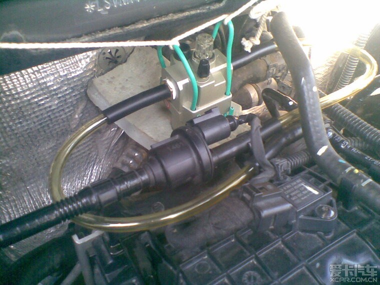

lz是6月份装,到现在应该好几K了,完全具备了观赏价值。
俺的安装位置,这个地方加液不太方便,准备这个移到副驾一侧,那边的空间更大。

开苞了没有 呢?一直在等你的AV呢。不过我以我自己的方法也安装了一个油雾器,因为车和你们不一样,所以和你们没有对比价值。我的效果需要等到下次换火花塞才能看看怎样。
原帖由 alfa001 于 2013-10-10 15:04 发表
