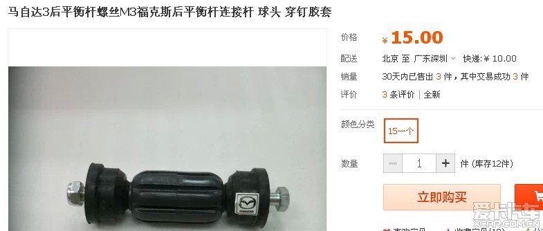

我改好了,,只磨了一边的半圆,,,买来的成品就带8MM内孔的,套进刚好,HOHO   效果是谁换谁知道

今天发现我车后面的胶套也废掉了,一下车库格拉格拉响,想起来飞鱼兄做过这个东西玩,翻来看看,后来又上网找了一下,由于不知道具体的名字,找半天终于找到。

与84楼同问,换这个需要做定位吗?

我也换了一段那个黄色的牛津胶,效果杠杠的,taobao用了几块钱买的,50mm,中间有孔的,只是自己用美工刀弄圆了一下两端
发表于 2015-08-25 10:42    IP属地:未知
这东西我也换过几次了,容易老化碎裂,所以多买了几个放家里备用,中间那条有弹力的,如果换成硬的,可能不好吧。自己换三分钟就掂定,两边一都松开很容易装的。
