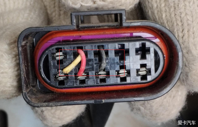

楼主,你这样三条线插进对应的孔中,把总插头插回原处,漏出来的三条线不会卡到里面导致没完全插到位吗?
你不试怎么知道不到位?实践永远大于理论。

你好,向您请教个问题,我的是艾瑞泽5安装流光灯时,大灯线束拔不下来,上面也有2468的字样,按上面的卡扣也拔不来,跪求您能告诉我一声谢谢了
卡扣向里面推,然后按下不要松手,向后拉,不知道和虎3的接线是否一致,最好先用一根线和灯泡测试下,或用万用表测试一下。

引用 xuser17196064 于 2019-01-28 18:03:41 发表的回复
你那几根线如何插进去的 我就插不进去啊
帖子里写的清清楚楚,图片拍摄的清清楚楚为什么不看呢?
