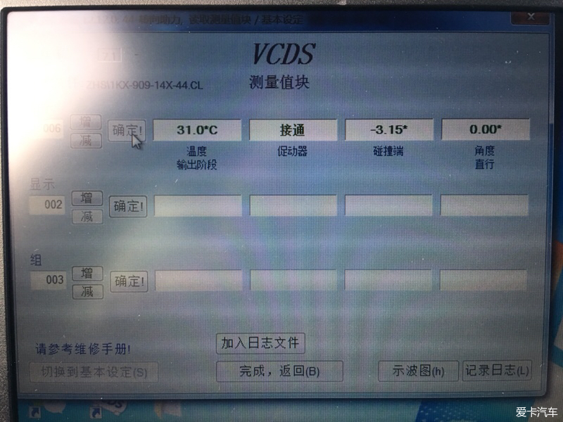

引用 900RK 于 17-10-21 16:20 发表的回复
为什么我的车做了,44动力转向,测量值里面的碰撞端一直显示-3.15*
经过本人刷了很多台车的经验,不为0也是可以的。本帖子这方面将进行更新。
