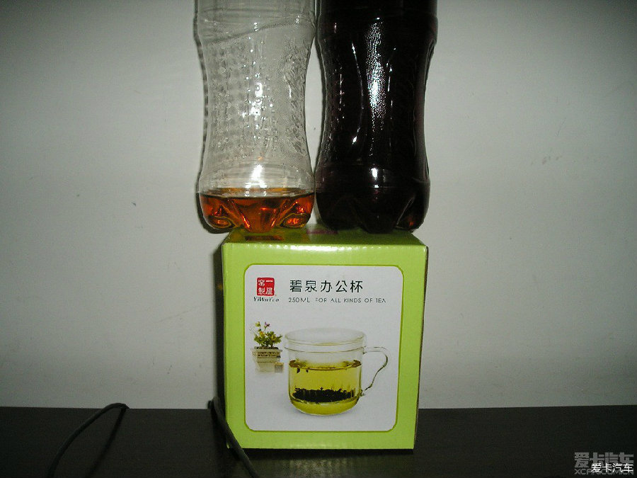

3、旧油的颜色还是较深的,看来每2年确实应该换液控单元油的
左边是新油,右边是这次抽出的旧油。忘了一个细节,不应该放在可乐瓶中的。

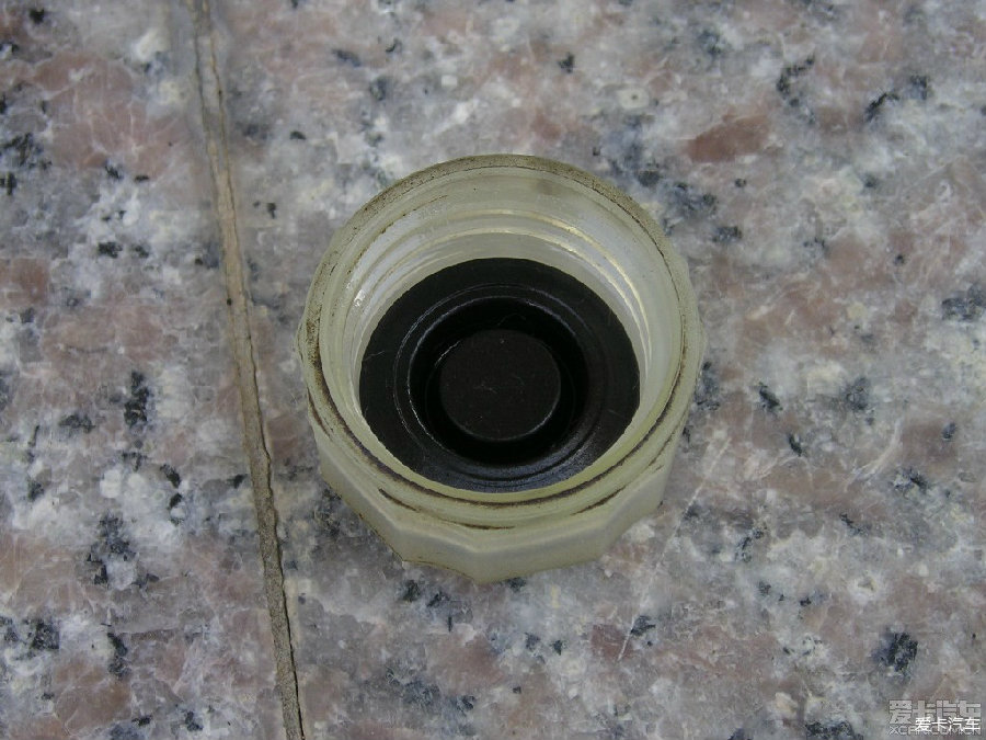

4、油壶盖子的橡胶垫容易掉落,请小心!橡皮垫中油透气缝,盖子的上部侧面也有透气孔。
[ 本帖最后由 1307 于 2016-3-13 20:21 编辑 ]
