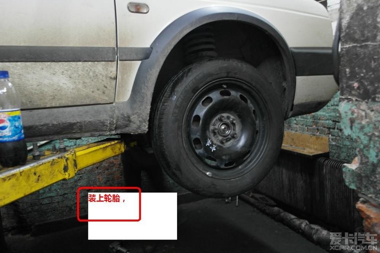

想问楼主,捷达更换5*100的轮毂有多大困难
发表于 2014-01-20 20:47    IP属地:未知
原帖由 yellow0086 于 14-01-20 18:02 发表
能够买到合适的配件,就不算困难,但是轻易不要尝试,照猫画虎的情形,会导致连起步都是困难事。外球笼和法兰盘需要更换,这两个配件是特殊型号,现在已经买不到,也可以用国产化宝来的,但是有很多地方需要重新做机加工。
发表于 2014-01-20 21:01    IP属地:未知
原帖由 刘2985 于 14-01-20 20:47 发表
能够买到合适的配件,就不算困难,但是轻易不要尝试,照猫画虎的情形,会导致连起步都是困难事。外球笼和法兰盘需要更换,这两个配件是特殊型号,现在已经买不到,也可以用国产化宝来的,但是有很多地方需要重 ...
听您说的就感觉好复杂,我想还是算了吧。
