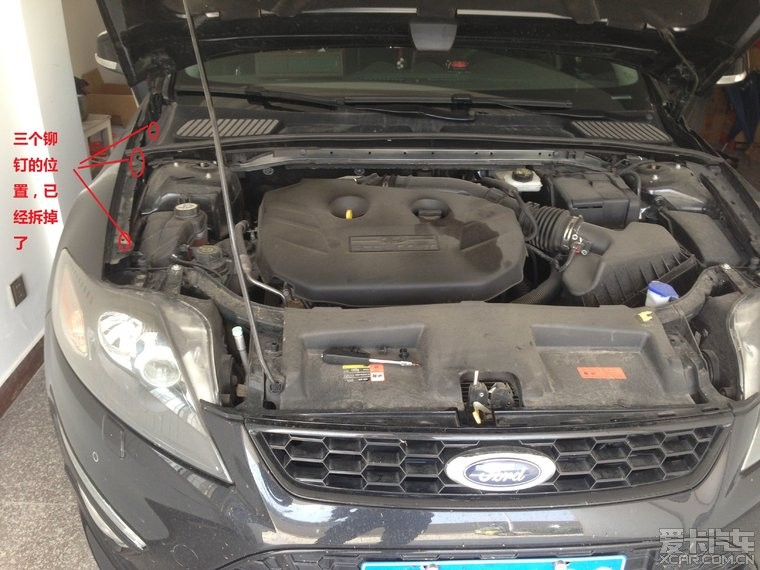

楼主,前面拆机舱螺丝是干啥用的?只是看看风管?
发表于 2015-03-30 17:59    IP属地:未知
引用 点点丑丑 于 2015-3-18 14:10 发表的回复
喷清洗剂的啊
从这个地方喷清洗剂的啊,我也是学的人家的呢

引用 happy117766 于 13-06-13 14:13 发表的回复
鉴于前两篇帖子一直在讨论车子的空调问题,这次终于上来一篇自己动手更换空调滤清,清洗空调风道的帖子,供大家参考一下。由于之前一直有同学贴出他们的方法步骤,所以自己也好好学习了一番。
    不多啰嗦了,下面就直接上图,给大家看看吧! 全是手机拍照。一个手机开灯,另一个手机拍照。耗时2个小时左右吧。第一次动手,动作比较慢了!
请问大师,机舱那三个卡扣是怎么取出的,我昨天准备洗空调,结构卡扣弄不出来,强行去拉,结果断了,后面的两个不敢再弄得,空调也没洗成
