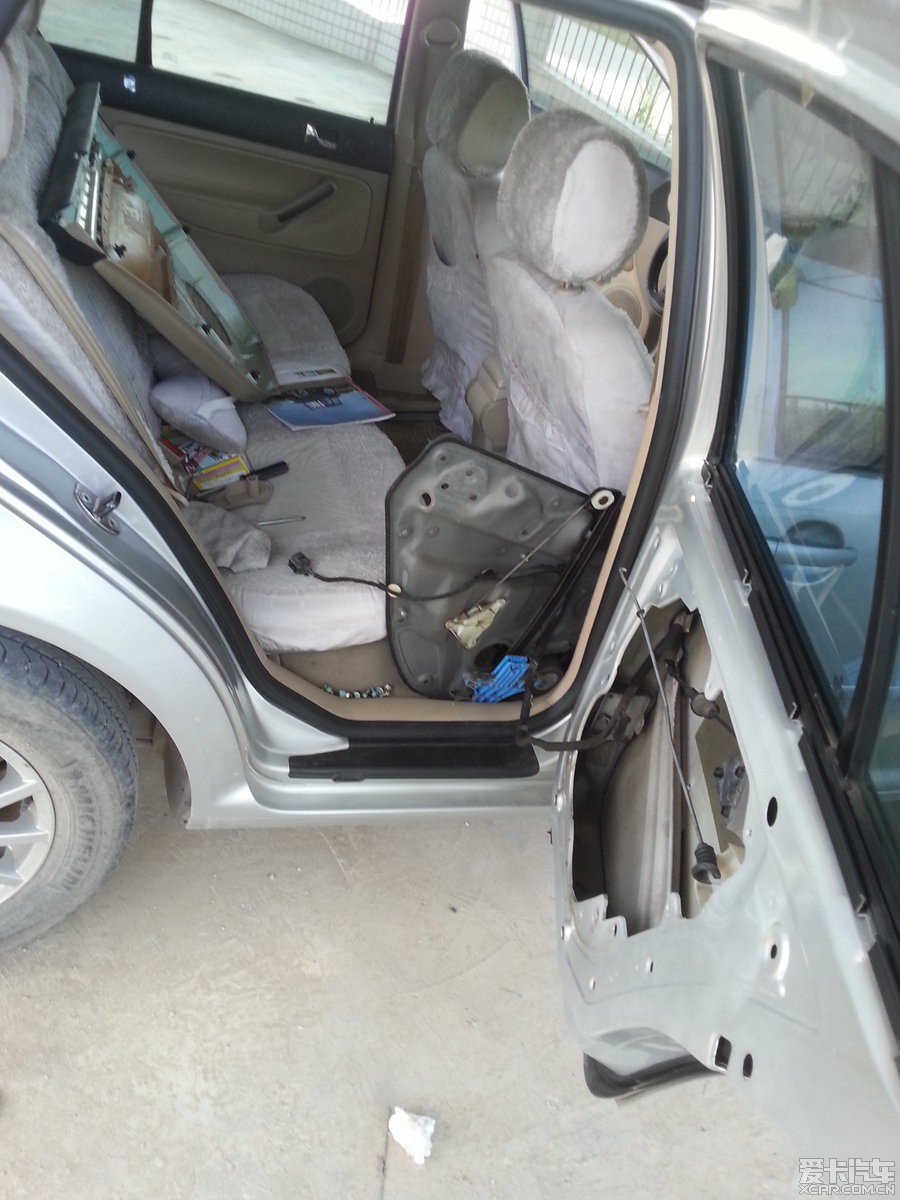

引用 双飞鱼DSG 于 2014-07-23 16:43 发表的回复
最近十岁的高四右后门锁块不跳锁,经常打不开门,浏览了大量坛上高手的帖子,确定是锁块电机碳化严重,导致接触不良,电机不工作,才发生不跳锁现象。经我实践,拆电机出来清理干净,锁块恢复正常,喜欢动手的朋友完全可以试试。
第一步,拆门板,图片省略了。
第二步,取内门板,就先用钳子取下玻璃栓,然后把玻璃升起用胶带固定,扭下内门板上10颗镙钉,就可以取下内门板了。
