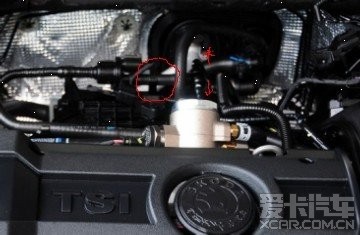

两个问题请教楼主,第一就是碳罐这条管线的气流是不是会随发动机转数而改变这样的话,雾化效果是否持续稳定?
第二就是你帮我看看这台4T,如果从红圈处安装如何,因前后的管子都是塑料定型不好拆卸,只有这有十公分的一段是橡胶管,还有就是这根管下往下也分成两路 我看了一下,一个去进气歧管处的总管节气门不远处  一个去了涡轮处,,是不是也像曲轴通风一样随转述而改变路径,还是为了保证碳罐吸气的恒定而分成两段呢!

拆掉碳罐电磁阀后面的那段软管,把油雾器串连上去,非常的简单。
今天加了一杯G17-04到外环跑了20多KM,回来一看全数喝完。
把开关旋到最小,明天再看看。
准备了2罐G17,等全部喝完,开棺验尸。

发表于 2013-09-14 21:55    IP属地:未知
原帖由 alfa001 于 13-09-14 13:14 发表
把开关旋到最小,明天再看看。
准备了2罐G17,等全部喝完,开棺验尸。 ...
对对,就是这截橡胶管,大众设计师是不是特意设计这段给用户埋针管的呀,哈哈,内径是8mm吗? 我今天拔了拔没动弹,电磁阀有些碍事!
发表于 2013-09-14 22:58    IP属地:未知
顺着轴线方向,左右摇晃着,很容易就拔出来的。
一般打吊瓶都是从这个地方入口的。
