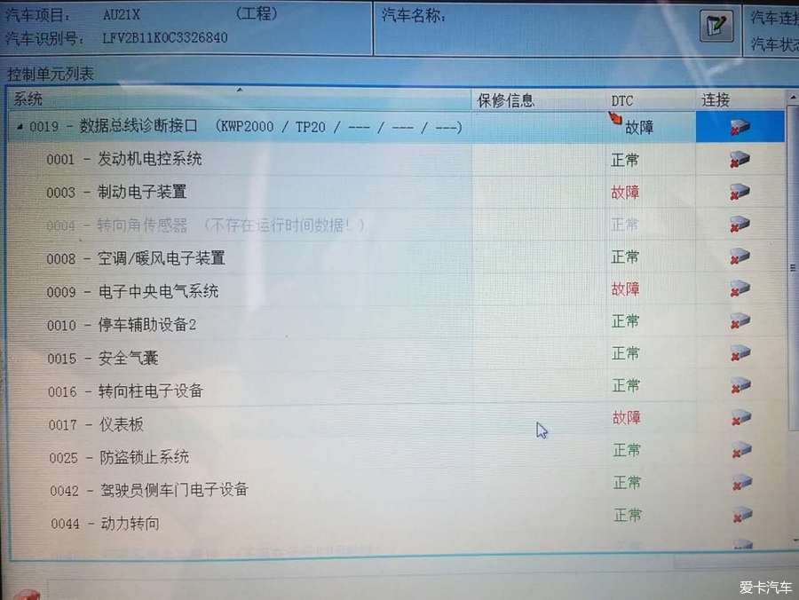

我只刷了方向助力线,没刷固件,刷完239后,  用5053直接清除了故障码,G85没做,一切正常,应该是没问题的吧
没问题的,放心。

没有刷固件只刷曲线,刷完后重新识别有三个故障,但汽车仪表上什么故障灯都没有,我只是有点不放心,所以问问你们刷过的也是这样吗?
只刷曲线的话是什么问题也没有的,把故障码清除一下就可以了。
