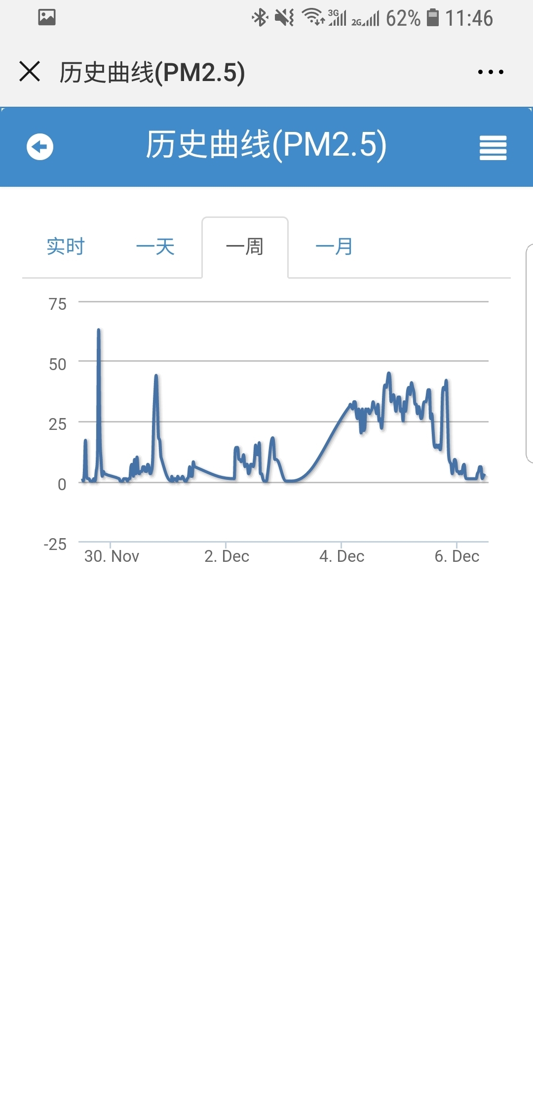

来自 爱卡Android版 发表于 2018-12-06 11:47    IP属地:未知
我家最近一周的数据
