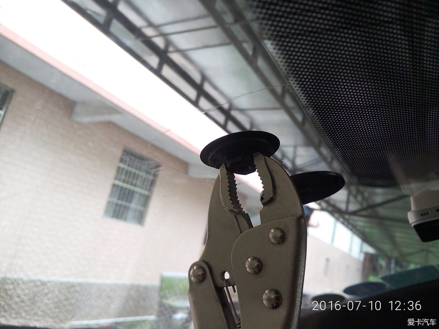

搞不明白...怎么就搞裂玻璃了?我拆卸过两个基础、、、一点问题没有、、、风枪加热到60-80度左右,大力钳一扭就下来....里面就一块3M双面胶(真服了哪3M强度这么利害)然后化骨水伺候完事....有时间交流,折腾雨 ......
