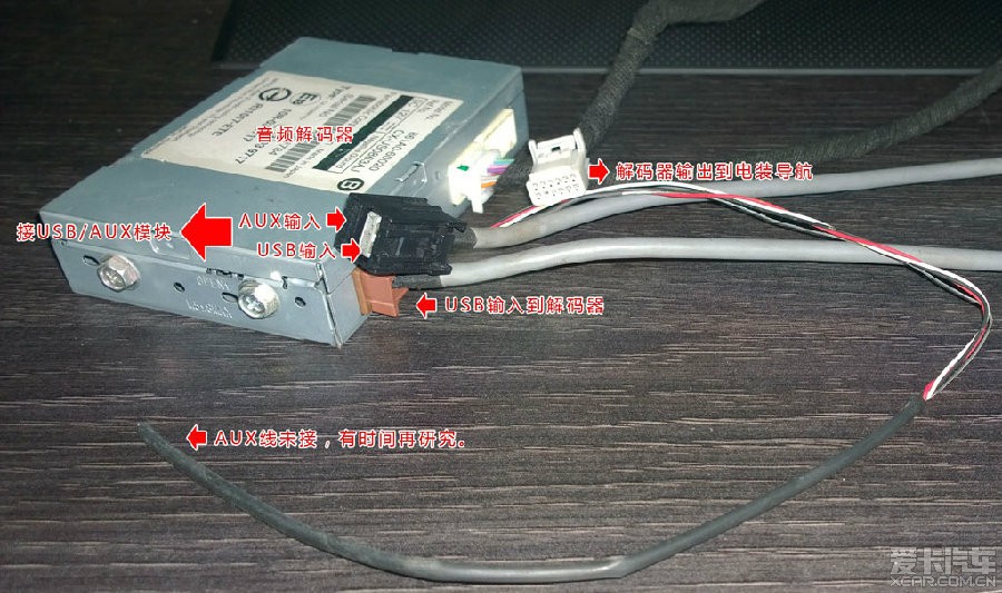

大约两年前就装了,一直用U盘插USB接口听歌。歌名、作者什么的直接读音频文件的属性,也支持iphone直读。
后来偶然发现 AUX 不能用,拆开才发现 AUX 线没接,等有时间对对接口再说,我本人还是想 USB 和 AUX 都能用。某宝上也有卖单 USB 不带 AUX 的模块,字体、文字方向都不同,主要看想安装在什么位置。

AUX这个怎么实现?
我是卡罗拉的电装E8005,USB可以用,但是AUX不能用,另外蓝牙音频也不能用?
请问AUX怎么接?
问问楼上的同学呢,他的是有USB,aux的。
