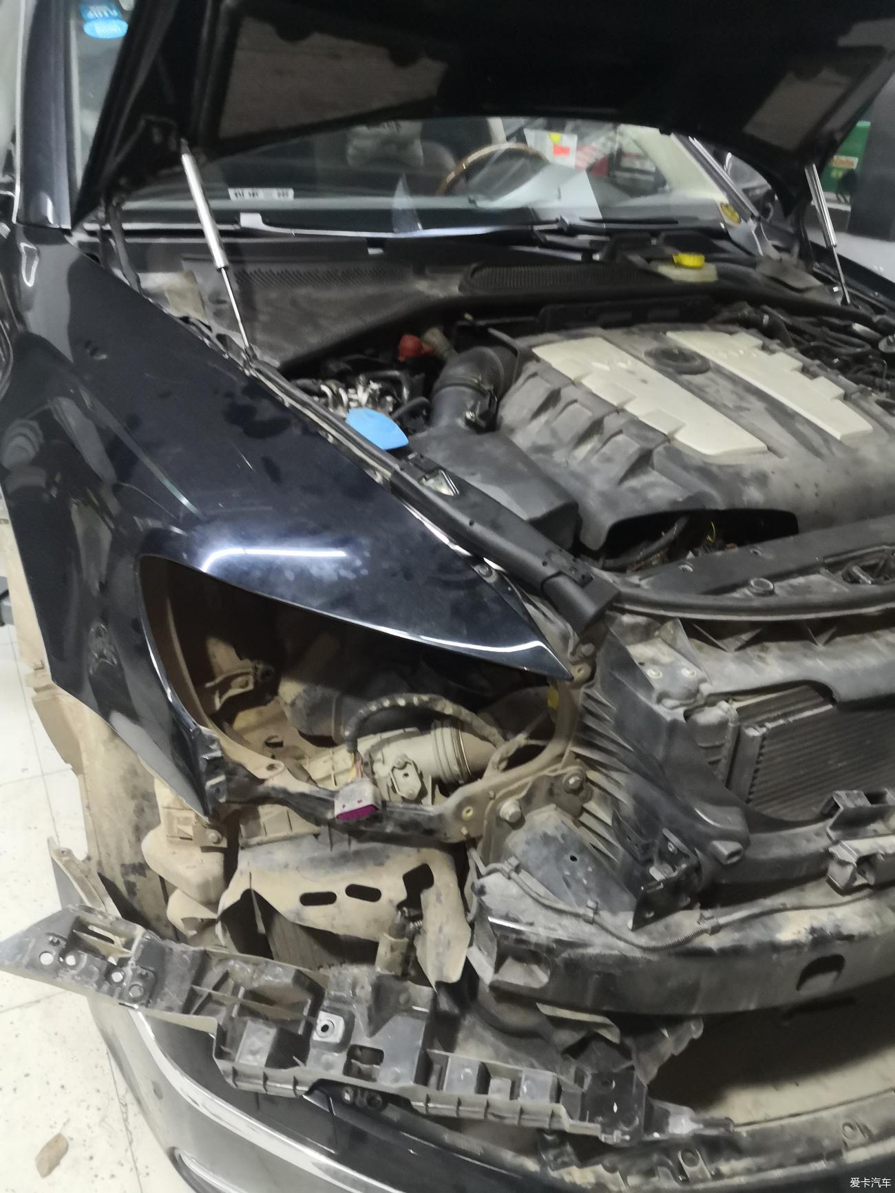

接下来告诉大家,辉腾换个大灯泡有多难
13975834138
发表于 2021-02-02 14:08    IP属地:未知
首先拿掉中网,拆掉叶子板里面的固定螺丝,拆掉前杠,拆掉叶子板支架,大灯下面有一个反人类设计的固定螺丝,非常不好去工具
13975834138
发表于 2021-02-02 14:12    IP属地:未知
拿掉大灯,拆除后盖,可以看到灯泡。D3S型号的高压氙气灯泡。这个车灯泡坏了,高压模块也坏了,就一起换了,和奥迪模块通用。
