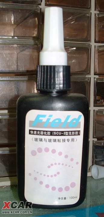

因为美容店烤胶是用的是紫外线灯,所以让我知道了这个胶水就是--无影胶----你家的玻璃茶几就是用这个东东粘的。
需要的TX可以直行到装饰建材市场上买到,现在价格很便宜,大概20元块钱左右一瓶(N年前我用过,原装德国的300多米),要买玻璃粘玻璃的,不要买玻璃粘金属的。
具体施工方法,可参看上面,LZ为了修补玻璃可是花了200米的啊(LZ 别怪我打击了你啊),TX们买一瓶胶,可以补N个玻璃,还可以间搭到修家具了。
没有紫外线灯的TX,可以到电子市场买一根验钞机灯管,很便宜的。
开美容院的TX可别怪我泄露了你们的机密哦。。。。。
