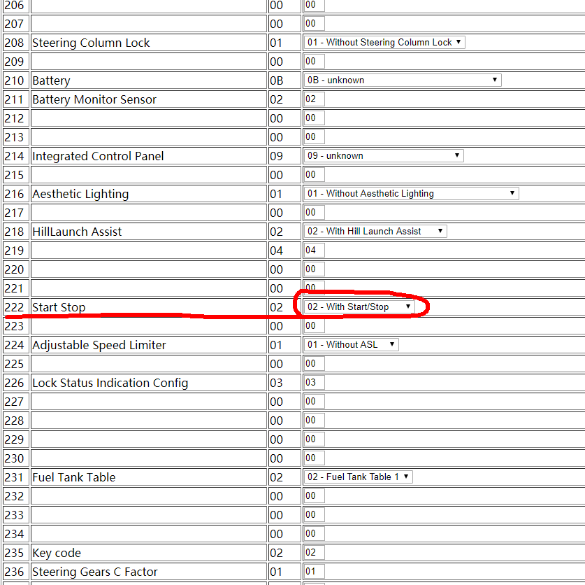

启停用不着拔保险丝,直接刷AB文件关闭启停功能即可
这个怎么刷  要买线吗
发表于 2018-04-10 13:15    IP属地:未知
引用 人间迷走· 于 18-04-10 13:09 发表的回复
这个怎么刷  要买线吗
我帮朋友的15款刷过,是用的VCM2线连接OBD刷写的。某宝也有便宜的ELM327卖

好的  这个有  谢谢
发表于 2018-04-10 13:24    IP属地:未知
引用 人间迷走· 于 18-04-10 13:17 发表的回复
好的  这个有  谢谢
用ELM327的话,直接把第222项的值改为01:Without Start/Stop即可
谢谢  谢谢
