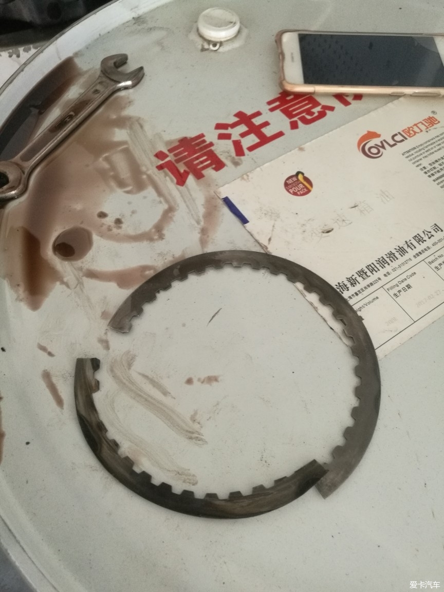

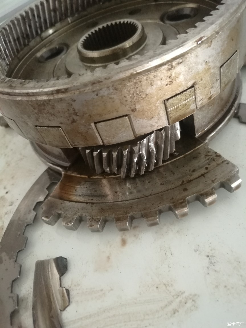

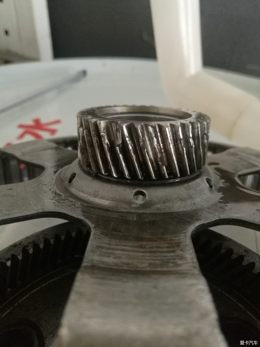

2010年的英朗XT,3万余公里,今年3月份换过火花塞和点火线圈,9月份开始偶尔有急加速(深踩油门提速),抖(频率很高的一顿一顿的),速度马上上不来,收油再缓慢加油基本没问题。昨天有些严重了:上高速前,因为有突发状况,特别紧急的急刹车一下(估计ESP也启动了),之后上高速,从30、40迈急加速,车子抖(频率很高的一顿一顿的),转速和速度都上不去,仪表报“请检修ESP”(车行驶一会儿自动消除),轻收油、轻给油转速才能升高、速度也才能升上去,各个速度急加速都如此,包括100迈以上急加速也是如此。(开了一个半小时到达目的地后,车子又有一次报“请检修ESP”,车从30多迈深踩油门急加速后报的,也是过了会儿自动消除,停车后车子有抖,发动机一突一突的)。请问是火花塞及或点火线圏的问题?还是自动变速箱的问题?ESP有问题吗、需要修吗?谢谢!

2010年的英朗XT,3万余公里,今年3月份换过火花塞和点火线圈,9月份开始偶尔有急加速(深踩油门提速),抖(频率很高的一顿一顿的),速度马上上不来,收油再缓慢加油基本没问题。昨天有些严重了:上高速前,因为 ......
你这个用电脑读取下故障代码,车间电脑读取,看下变速箱也没有报故障提示,如果没有 就不是变速箱问题。
