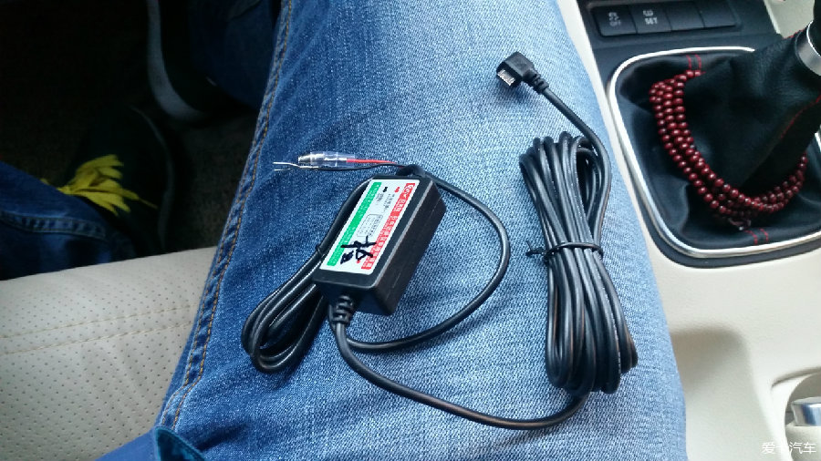

原来安装了行车记录仪,走的点烟器取电,但是现在总觉得占着点烟器别扭了,想着从阅读灯或者保险盒取电。参考了很多资料,觉得还是保险盒取电比较保险一些,开始动手吧,先准备工具:某宝购入3米降压线一根,小号取电器一个,5A和3A保险两个,车用胶带一卷,还有自己的一些热缩管。准备好之后就开始动工了,由于之前做好了工作,知道老速腾的保险ACC取电的是5、6两个取电口,如图所示...
