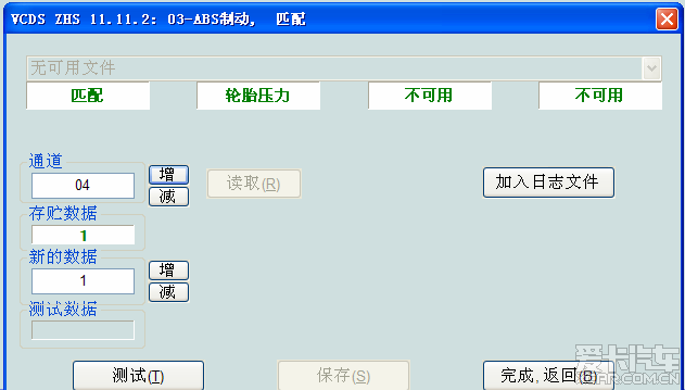

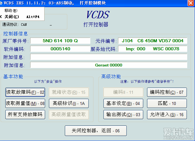

5053打开ABS制动-匹配-04通道=1  保存

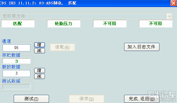

                                      05通道=3  保存
                                      81通道=级3 保存   即可
能否把改“04通道=1”时的图裁一个看看是如何改的?

5053进03ABS泵,进匹配,04通道轮胎压力监控数值改为1,记得点“保存”;05通道轮胎压力监控数值改为3,记得点“保存”;81通道轮胎压力监控数值改为3,可以看到轮胎监控变成“级3”字样,保存即可。
而后保存胎压...
这里的保存胎压是在仪表盘菜单中保存吧?保存后一定要做后面的跑10公里再保存,再放气,等一系列方法吗?我只在修改后仪表盘中保存胎压,之后的都不做应该也是开通了、只是暂时不缺气看不到的吧?
