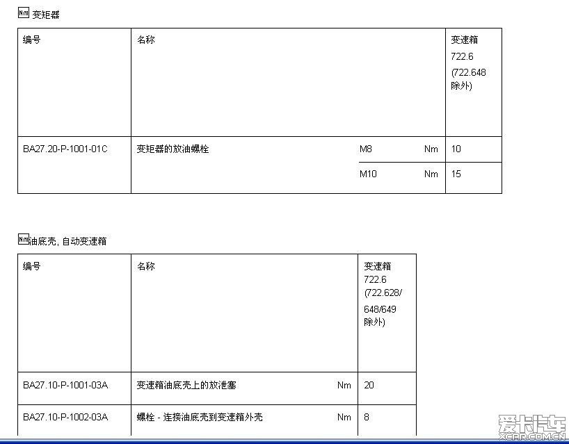

发表于 2014-02-04 15:47    IP属地:未知
原帖由
版主   记得放油螺丝不是9nm   六颗螺丝是15nm 吗
济南奔驰E系车友会群:180085206

发表于 2014-02-04 20:48    IP属地:未知
原帖由 E260L 于 2014-2-4 15:47 发表
网页链接
这是从哪儿引用的数据?上表肯定是准确的。
