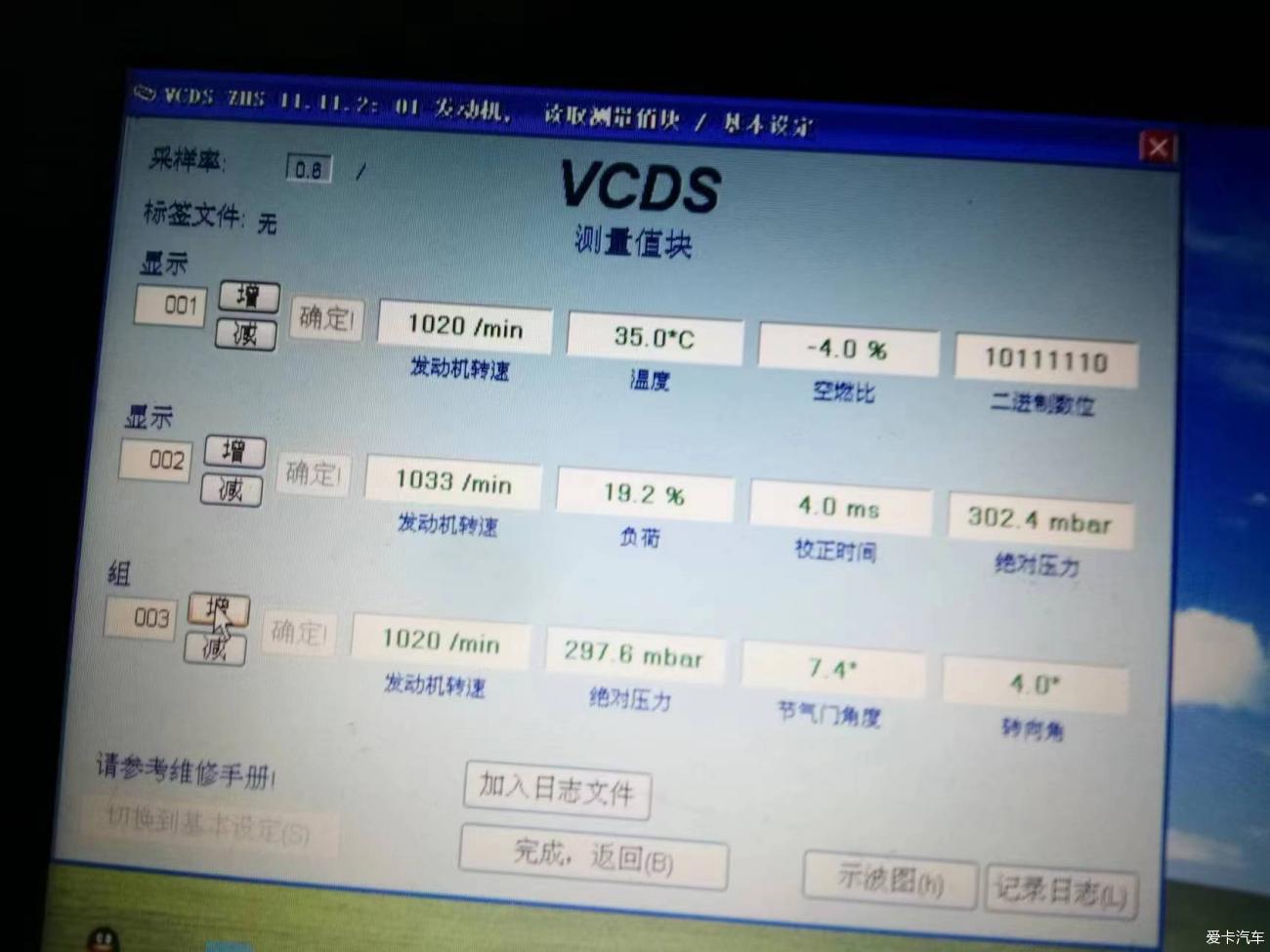

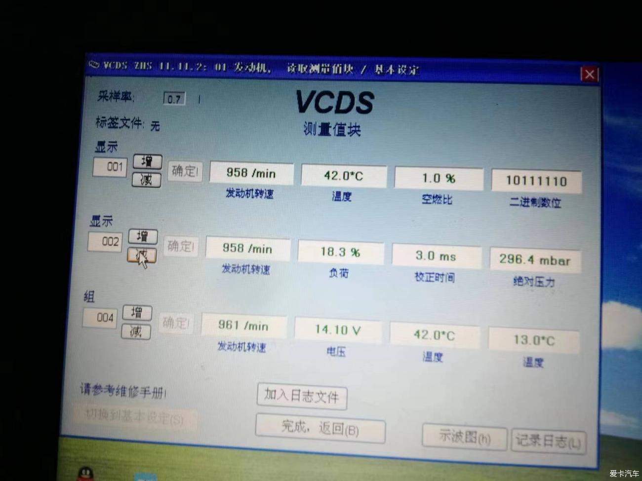

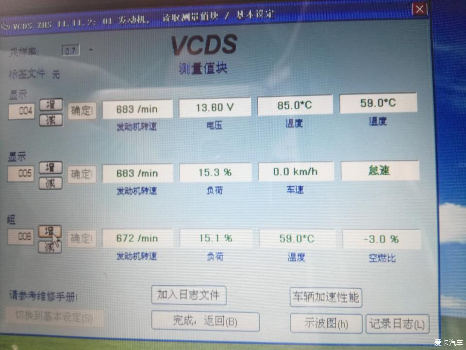

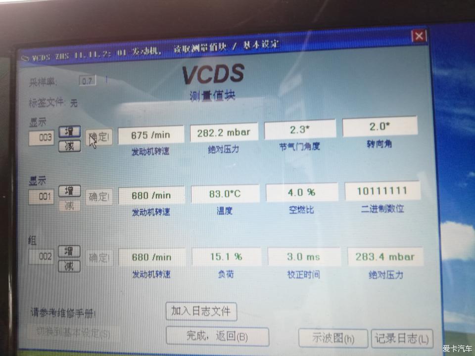

2024年1月5日,里程数179377公里,检查机油位处于油尺麻点下部位置,补充美孚速霸2000机油5W40约0.5升至麻点上中部位置。同时补充普速防冻液0.5升。最近出现EPC故障灯,怠速抖动并偶尔熄火情况,怀疑油水分离器皮碗破损漏气,查5053故障码如下,更换上旧的油水分离器和旧的进气压力传感器后,故障依旧。电脑清除故障码后、电瓶断电10分钟复位后,EPC依然亮灯,没有处理,过两天后没有再亮也没有再出现故障。
