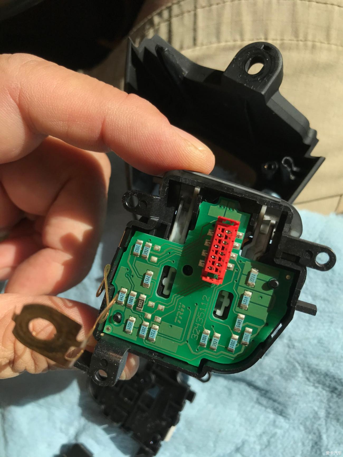

取下盖板,露出电路板

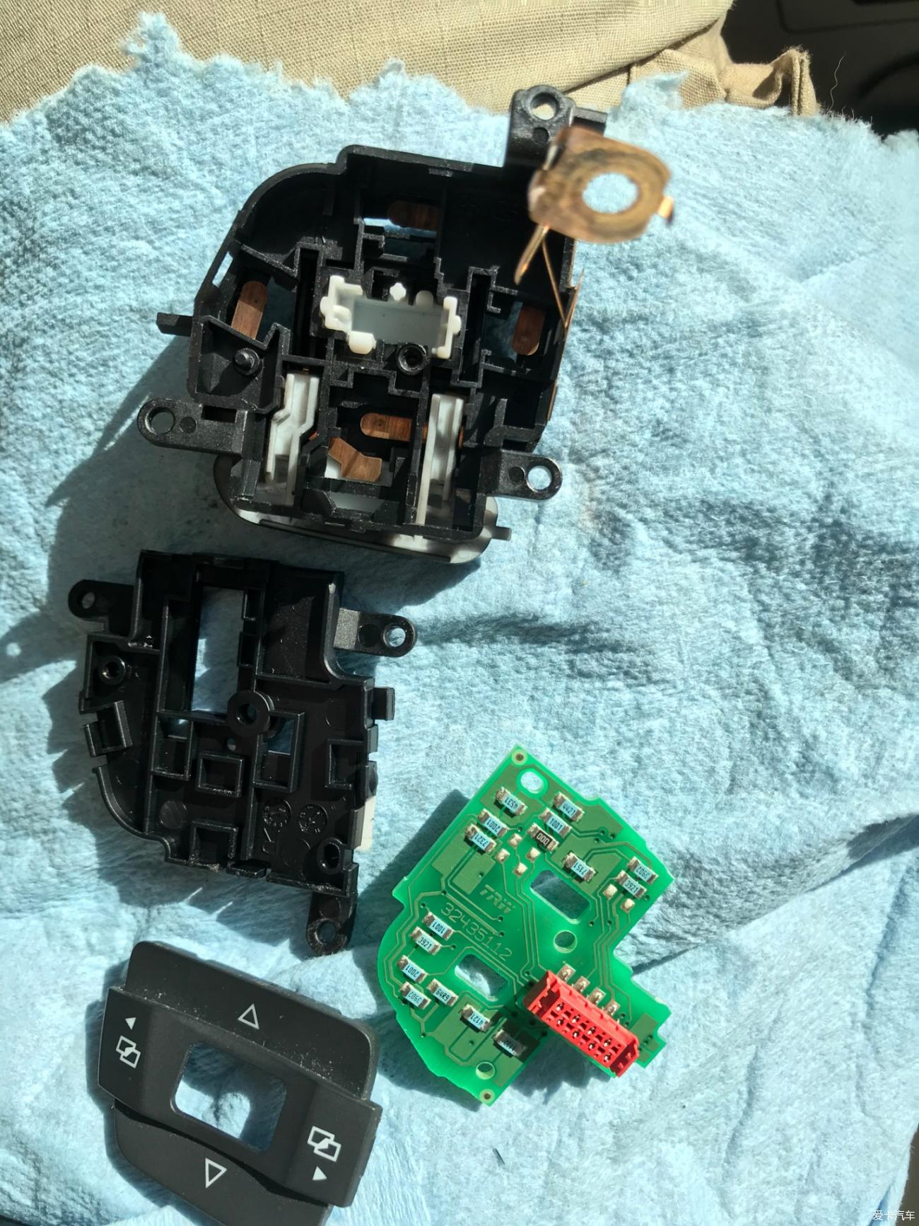

多功能方向盘的向上和向左两个按键基本不能用已经有两三年的时间。不过可以分别利用向右向下的按键多按几次代替使用。
最近中间的OK键也不行了,很多功能不用OK键都没法设置,比如车速报警,接听拒绝来电等,决定拆开研究一下。
上一次拆方向盘还是2013年自己加装换挡拨片,现在手法生疏,拆了半天才搞下来,然后

装气囊盖前,先检查了一下右侧喇叭的位置,这一侧以前就没有左侧灵敏,触点似乎有些锈迹,仍然是用WD-40精密电器清洗剂清理。
彻底方法就是买几个按键 找手机维修的换上 彻底解决

引用 xintian 于 2022-10-10 11:13 发表的回复
微动开关可以免拆清洗,伍尔特SW 89365触点清洁喷剂喷一两次就可以解决,不损伤塑料和标准材料,可以整个多功能控制组件一起喷,挥发后无残留,WD-40带润滑剂清洁效果不好
