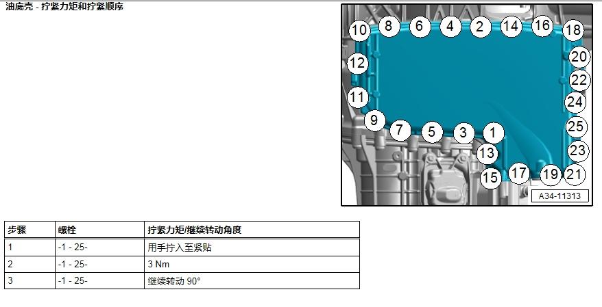

吴老师,能否麻烦您帮忙查一下新Q5变速箱油底壳螺丝扭矩数据?

引用 fengsu 于 2020-10-16 09:58 发表的回复
Q5后轴球笼防尘罩漏油,维修点说要换总称,请问是否需要换总称还是只需要换防尘罩即可?

发表于 2020-10-26 10:20    IP属地:未知
引用 奔驰宝宝 于 2020-10-26 08:09 发表的回复
这个是3Nm加90度,一定要按顺序拧紧,很容易漏油。
