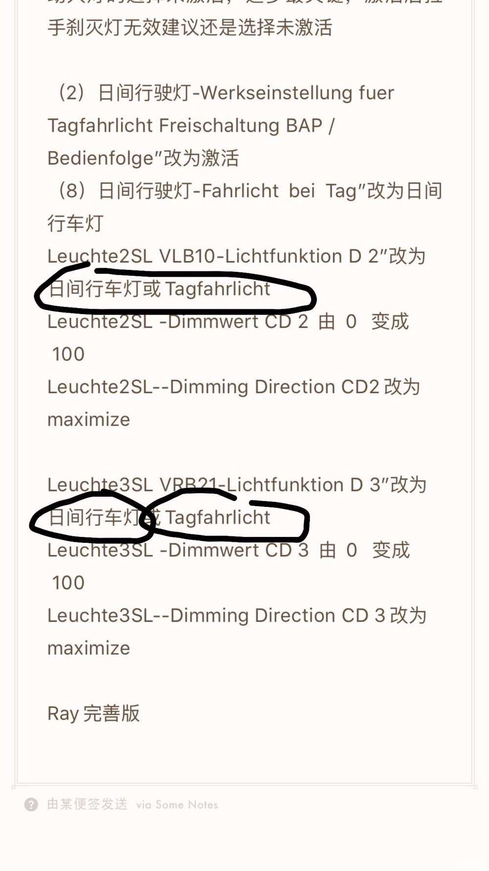

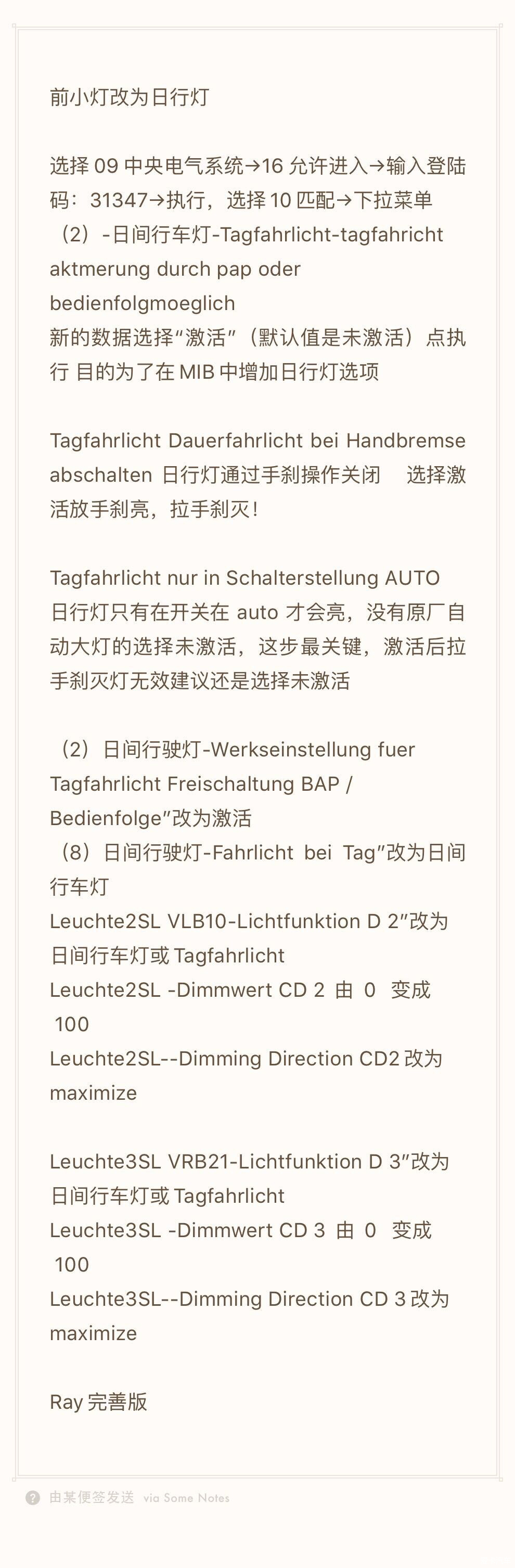

13、小灯(示宽灯)作为日行灯功能。
很多改了示宽灯LED 的车友,想拿它作为日行灯,只要刷编码就好了,直接来。
MIB 里面开通日行灯功能开关前面我已经讲过,但是无法管理日行灯的开和关,但是按照本方法开通示宽灯做日行灯后,能够管理日行灯开和关。

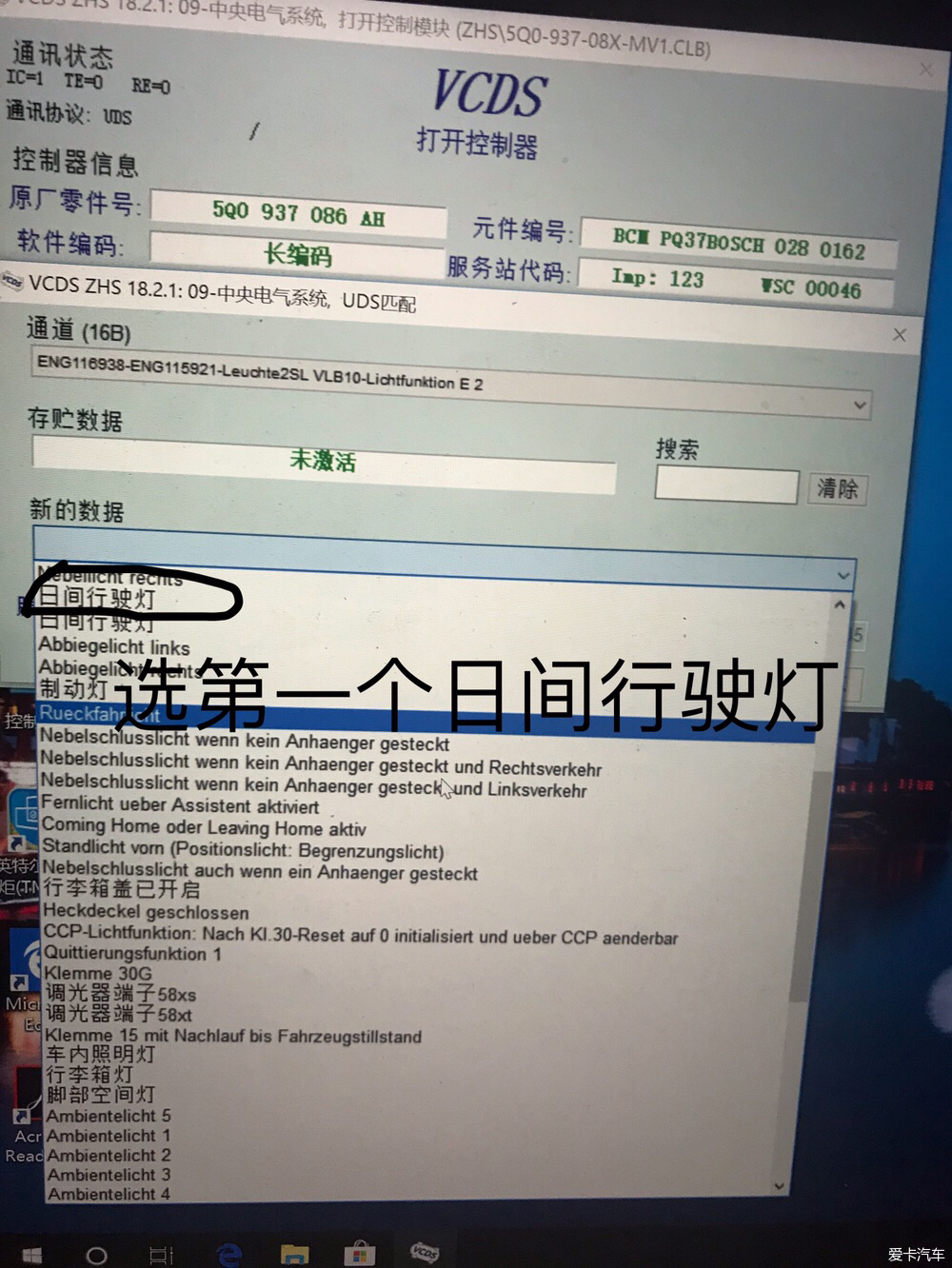

注意划圈的单词,选项里面没有,只能选择日间行驶灯,但是日间行驶灯在选项里面有两个,看下图。
在改的日间行驶灯的菜单里面,下拉菜单如图,有两个日间行驶灯选项,两个我都试了,选择第一个比较完美,而且开门和关门会亮调节,开门亮度增加,关门亮度减弱。第二个,开门就灭了日行灯,关门才亮,而且离回家功能的大灯灭了,日行灯也就灭了,所以选择我画圈这个选项。

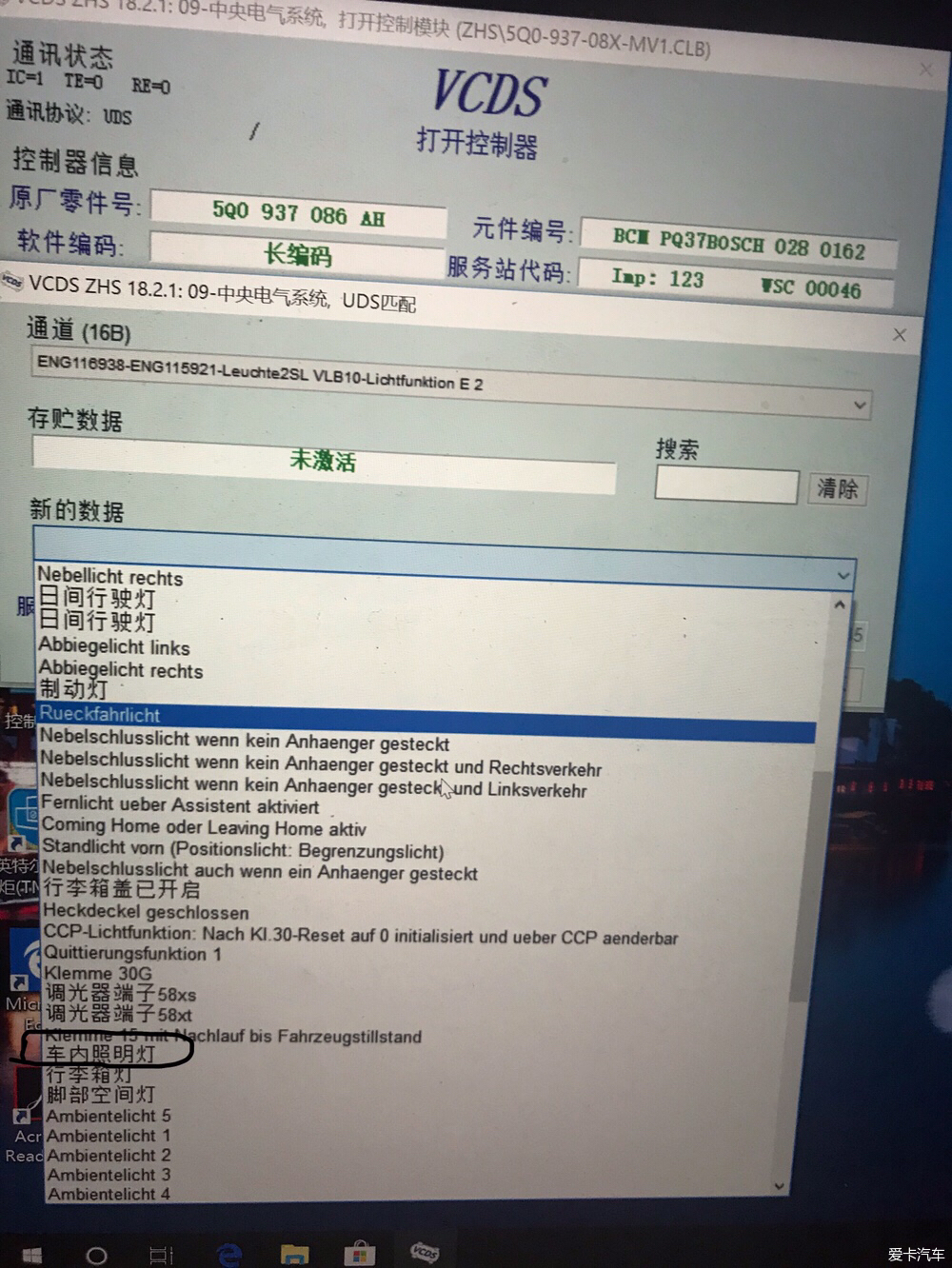

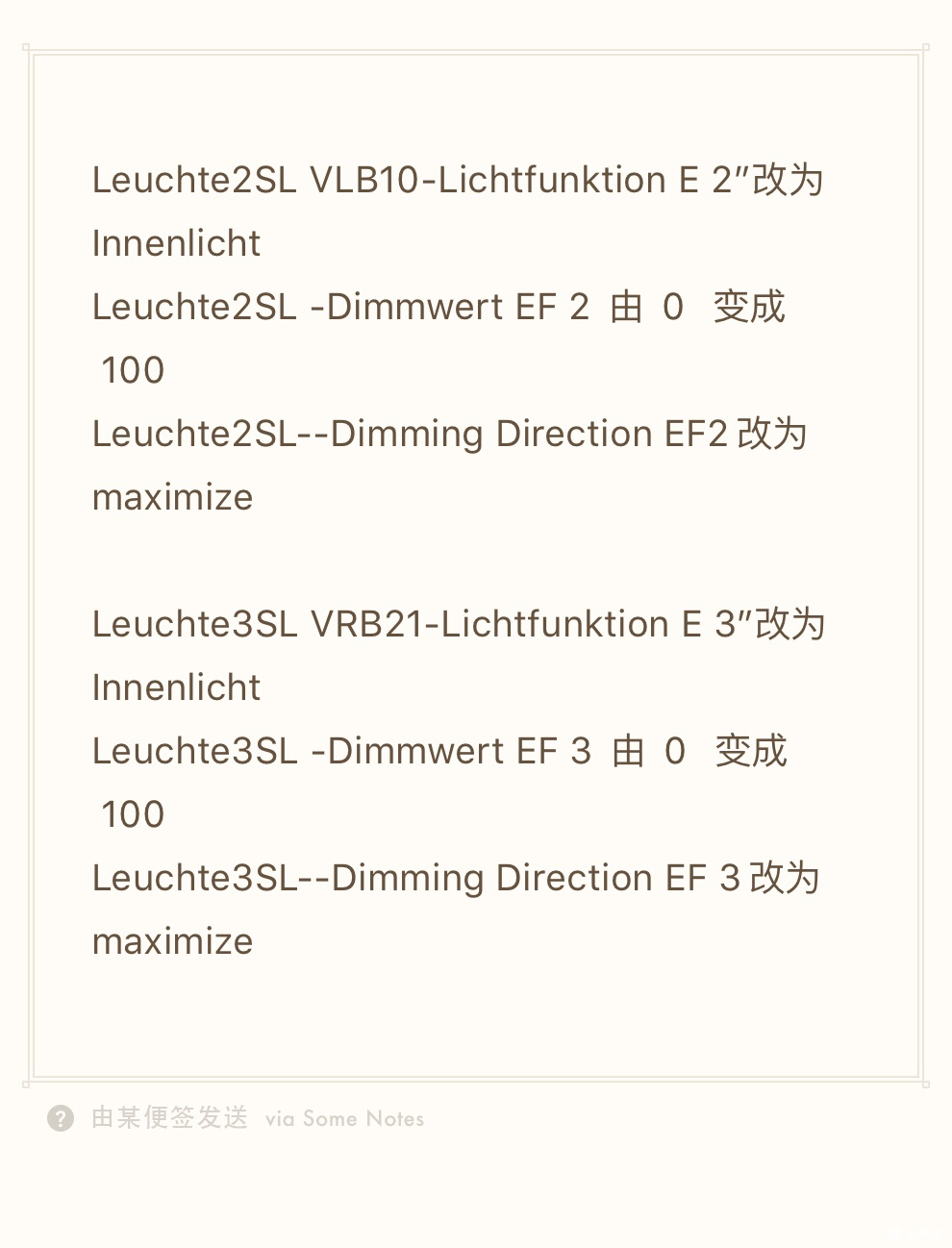

14、解锁日行灯亮
如果按照楼上,13项的方法改了小灯(示宽灯)做日行灯,正常情况下只有开电门才亮,关电门灭,而不是解锁就亮,锁车灭,18款230车型的日行灯就是按照13项方法做的小灯日行灯,也就是我描述的这个情况,也只要再刷我下面的编码,就可以解决开锁亮日行灯,锁车灭日行灯,而且和离回家功能不冲突,完美运行!
改了楼上的13项功能后,刷如图的编码就能实现解锁亮日行灯,锁车灭日行灯。

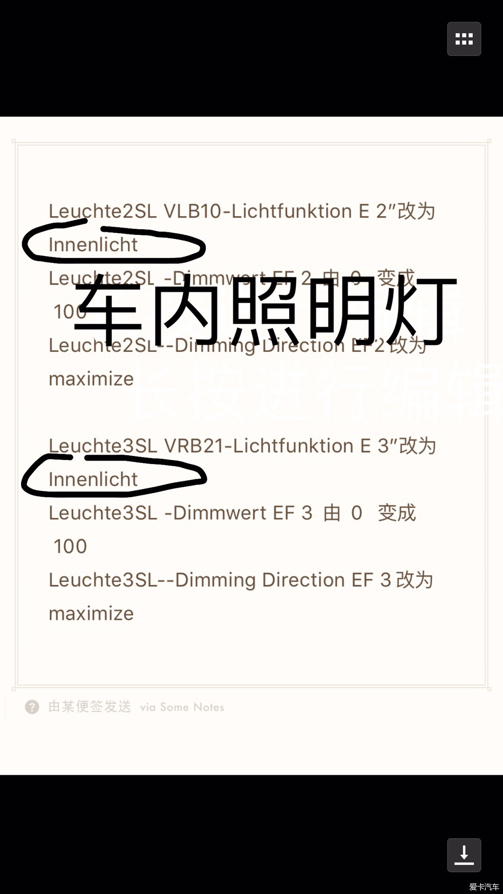

划圈这个单词是德语,翻译过来是车内照明灯,选择车内照明灯,如下图。
下拉选项选择车内照明灯,就可以实现该功能了。
