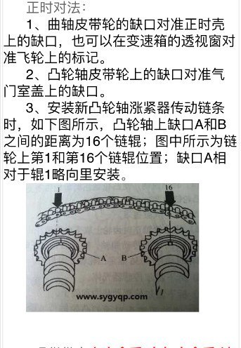

悲剧了,我的拆完凸轮轴重新按操作手册间距16链辊装的,不料启动后顶气门,把两根气门都顶断了!

引用 双飞鱼DSG 于 2018-7-2 08:09 发表的回复
慰问
有经验的维修师傅通常在动了正时相关部件复原之后,启动试机之前,先用套筒扳手套在正时大齿轮的中心螺丝(就是曲轴)上,慢慢手动盘转几圈,没有异常之后在发动试机。可有效避免这种事故。
修理师傅都用搬手转试过了的,测试前一前正常,启动后发动机有点喘气,有点像要熄火的感觉,不知为何启动后约20秒钟才出的问题,师傅说是怪链条涨紧器不工作,引起跳齿,才造成气门顶断。我对此将信将疑,但也没有办法!

引用 双飞鱼DSG 于 2018-7-3 08:01 发表的回复
一开始启动有点喘气,抖动是正常的,毕竟拆装后燃油、润滑都没到位。但是20秒之后顶气门这个不应该啊,除非正时皮带在这20秒运行中滑齿了,造成滑齿的原因可能是装配问题导致凸轮轴卡住了。要仔细拆开分析一下,如果是装配问题修理厂要赔的。

引用 花色老猫 于 2018-7-3 14:14 发表的回复
是啊,现在修理厂同意给我换个拆车的缸盖和气门,看看重新装上还有什么问题没有!
