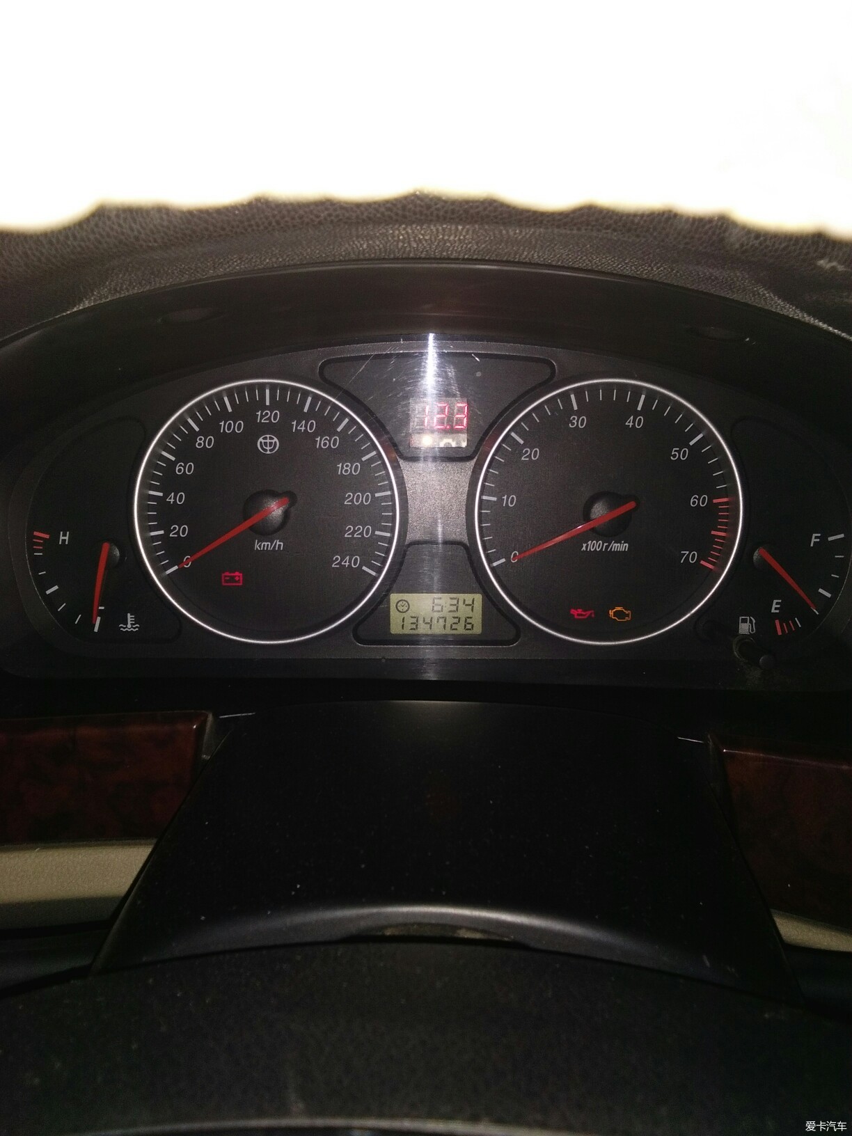

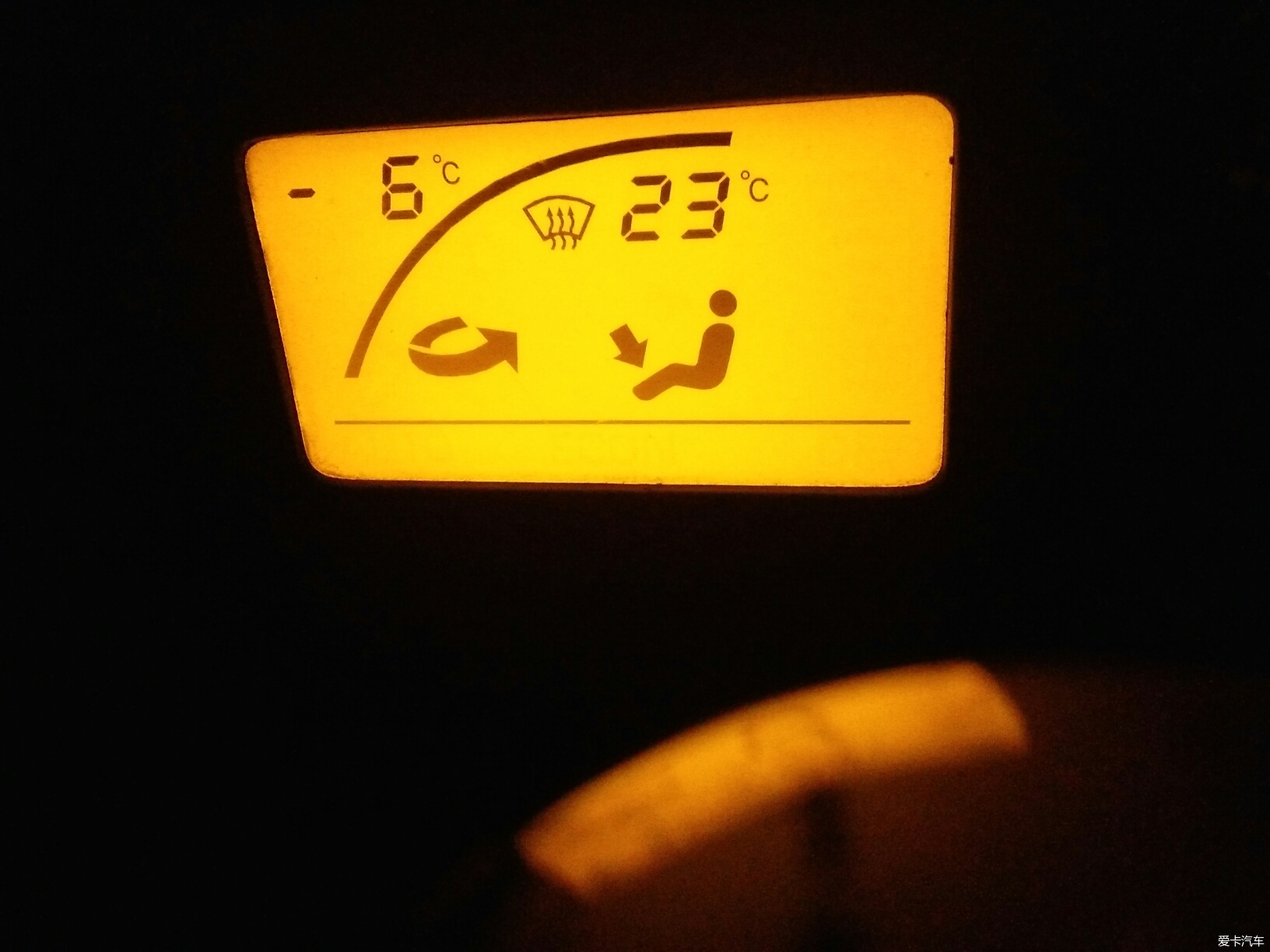

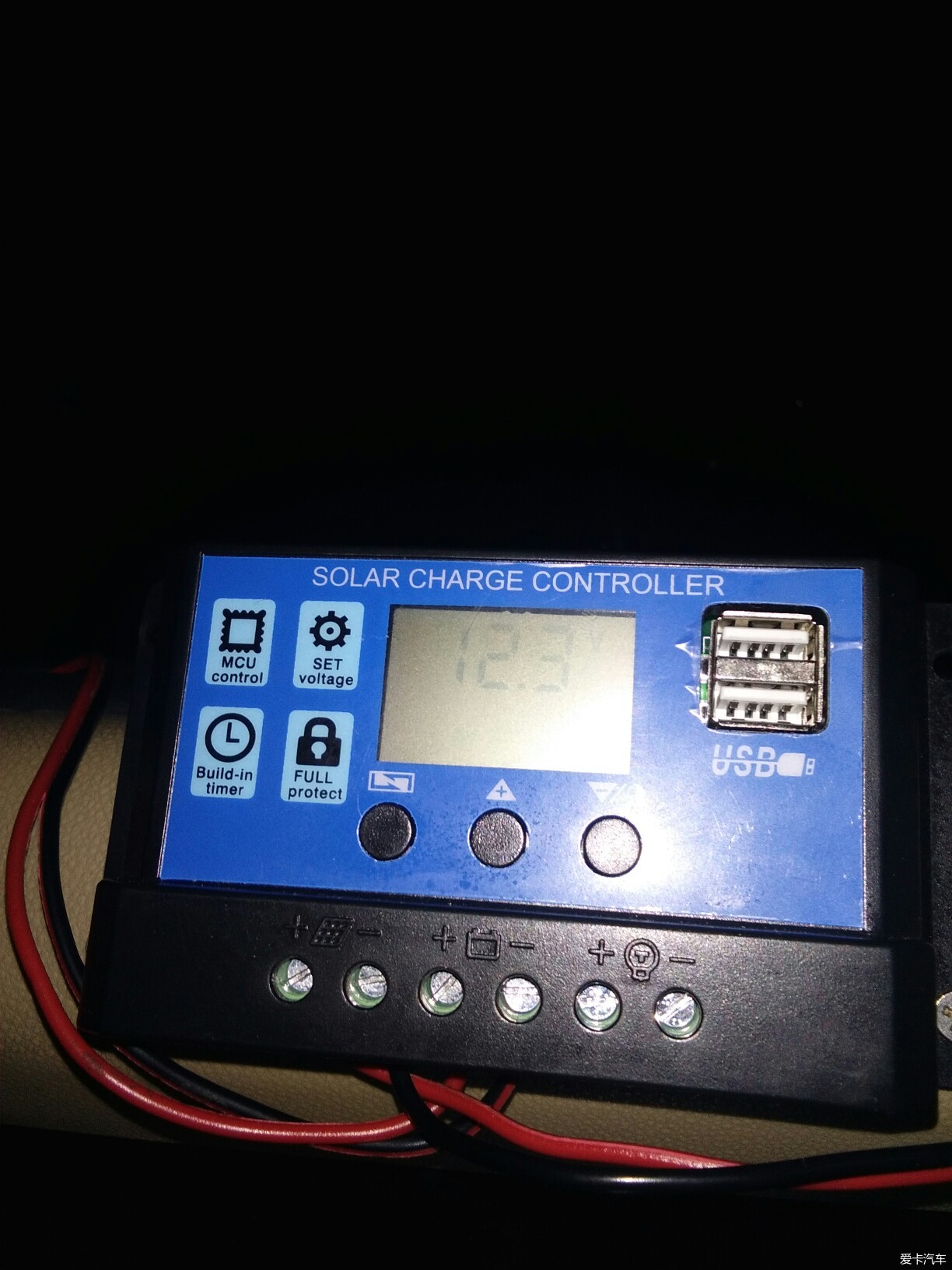

来自 爱卡Android版 发表于 2018-01-13 06:48    IP属地:未知
早上六点半气温零下六度,
电压12.3V,
以前早上十点都是12V,11.9V
有效果,
大家可以放心的加水了。
