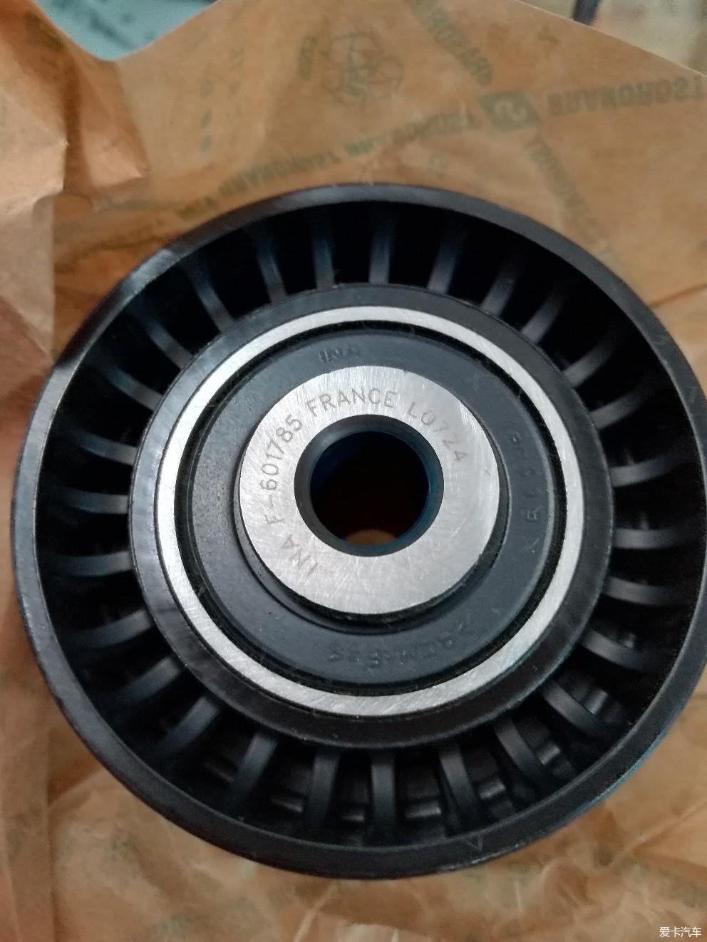

新的惰轮,法产INA:
新的张紧轮,韩国GMB:

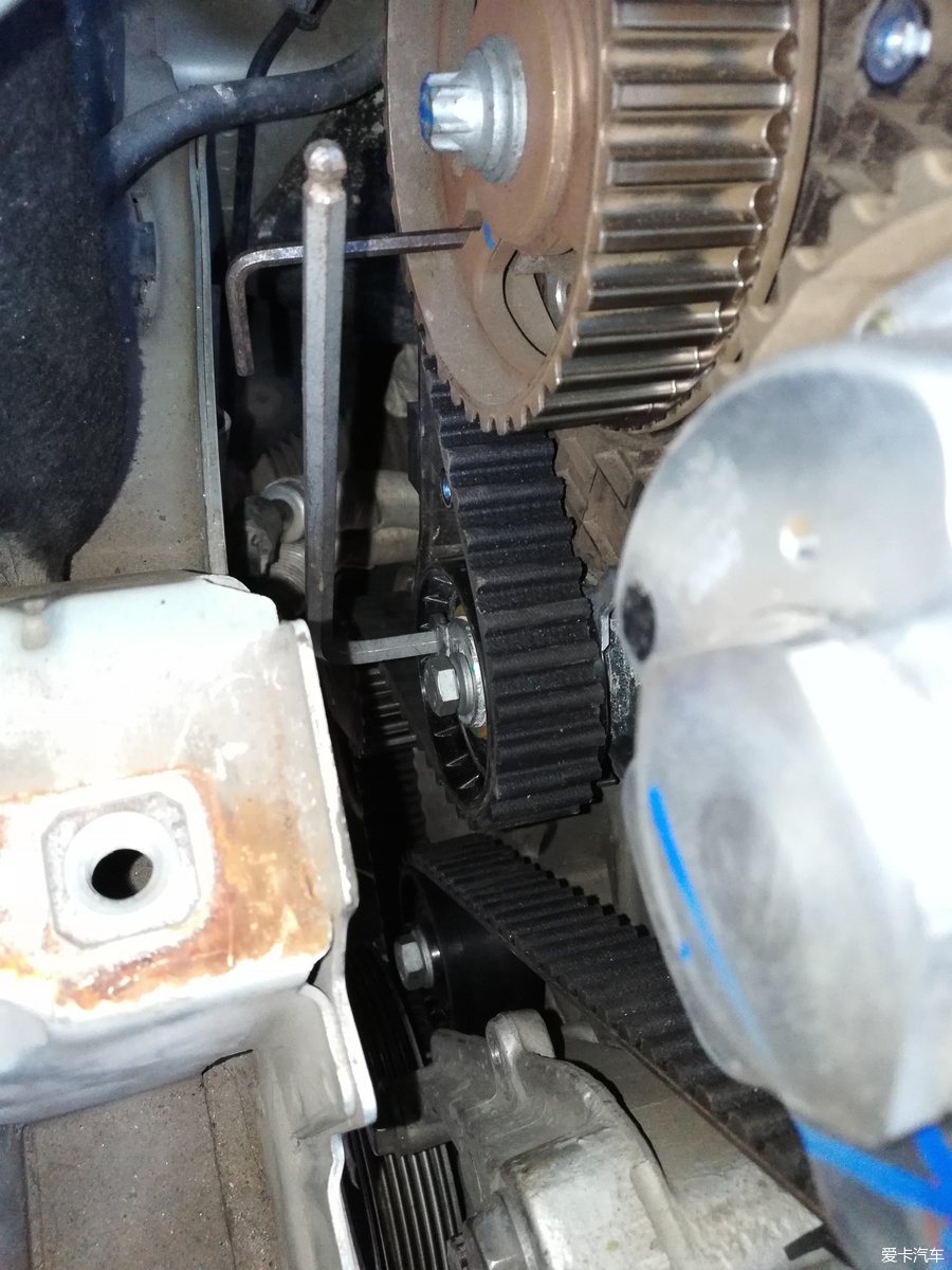

装上两轮,张紧轮先不拧紧。
[ 本帖最后由 408car 于 2017-12-28 14:51 编辑 ]

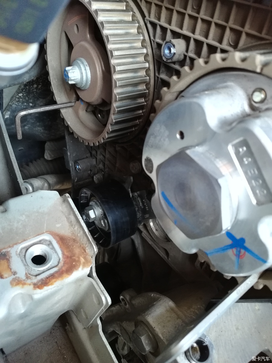

发表于 2017-12-28 10:47    IP属地:未知
挂好皮带:
[ 本帖最后由 408car 于 2017-12-28 14:54 编辑 ]

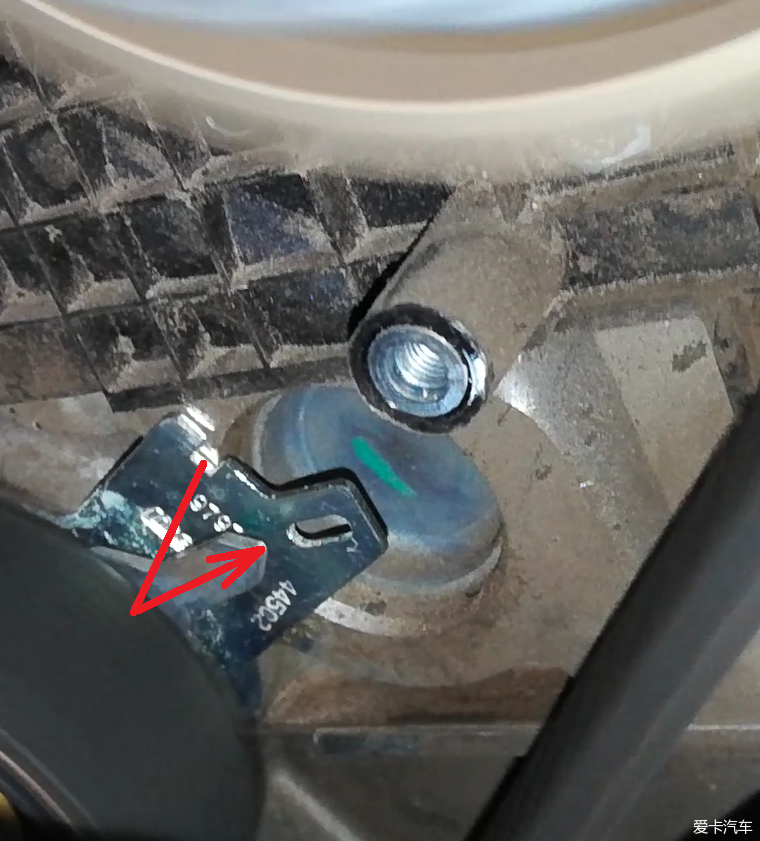

把张紧度指针右调,过度收紧皮带:
[ 本帖最后由 408car 于 2017-12-28 15:03 编辑 ]

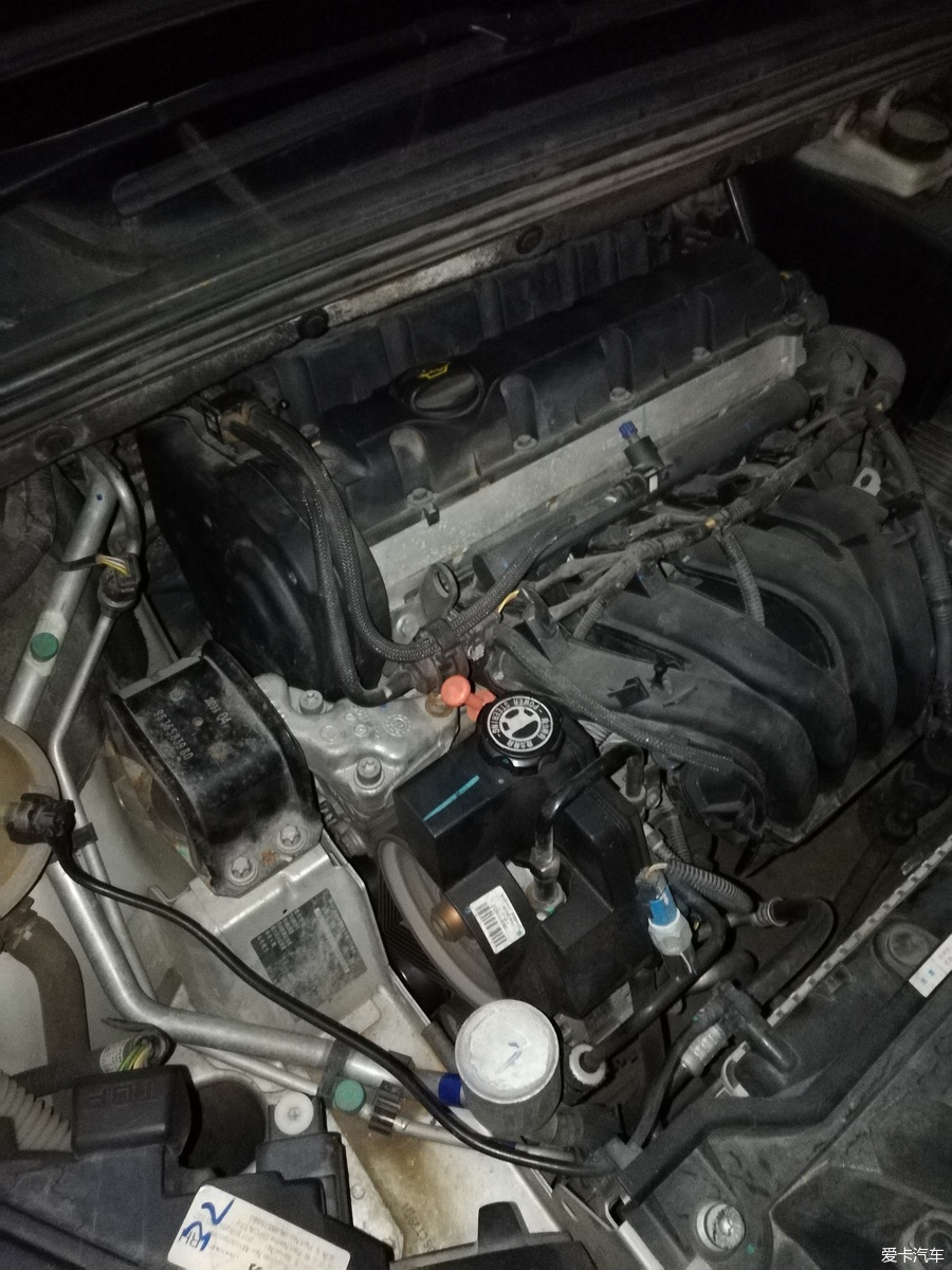

拆除各处定位神器,清除周围杂物,确认安全了,启动发动机:
可选“超清”格式哦!
[ 本帖最后由 408car 于 2017-12-28 15:10 编辑 ]

运转几十秒皮带受力均匀了,停机,把指针调回凹槽位置:
然后再次试机,视频略...

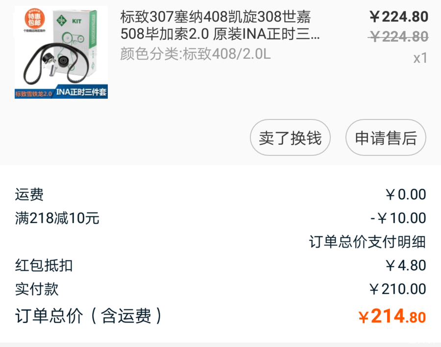

费用总计:神器33.25+正时套件210+一身汗+一身脏=见仁见智
仅供参考
