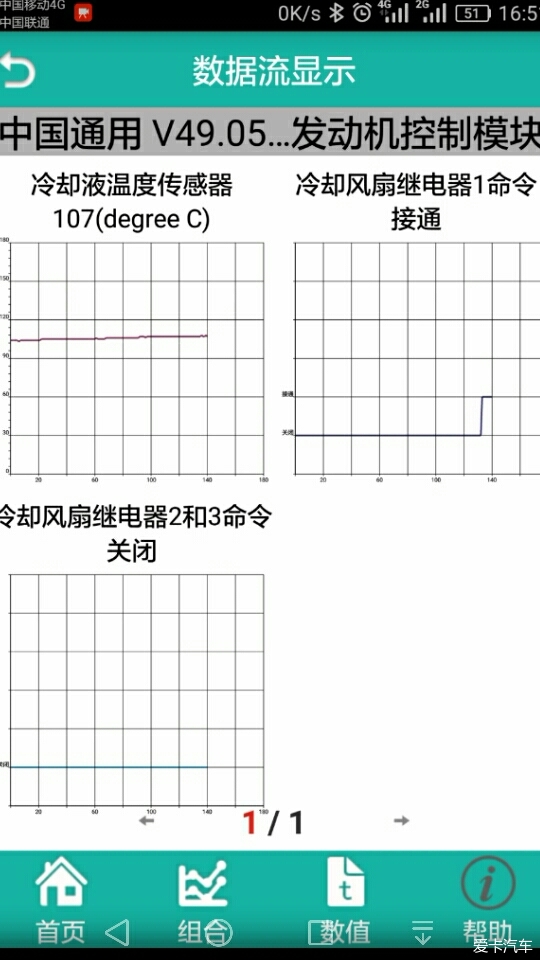

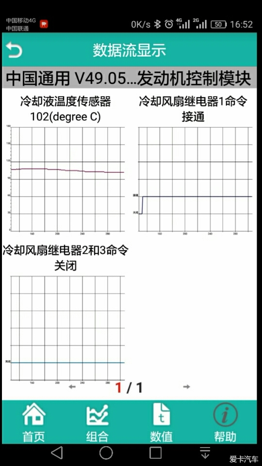

来自 爱卡Android版 发表于 2017-07-09 23:25    IP属地:未知
引用 老君威李大嘴 于 2017-07-09 22:46:04 发表的回复
,怕时间长,水箱里面水道有时堵,流量不够,高温压力大爆边胶?
今天特地测试一下,风扇107℃开启
之后温度一路下降
100℃风扇关闭
平平淡淡才是真
