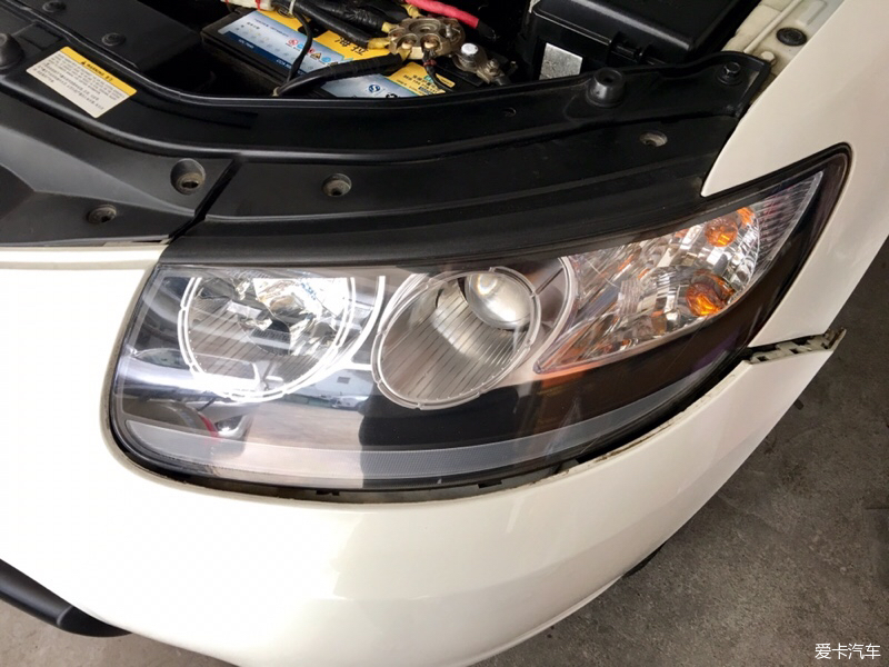

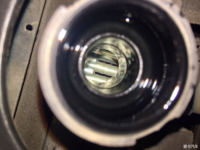

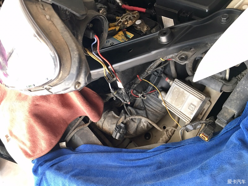

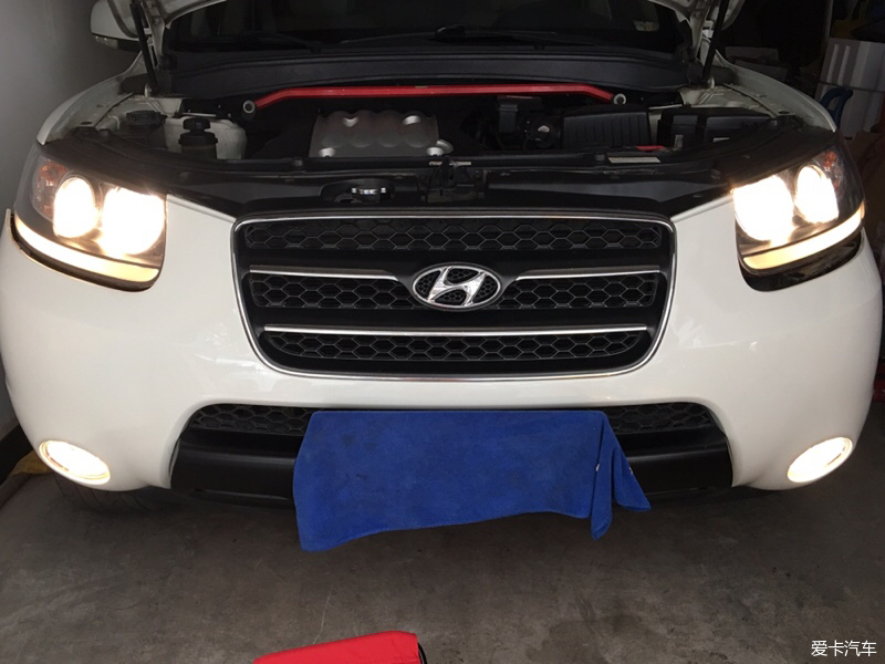

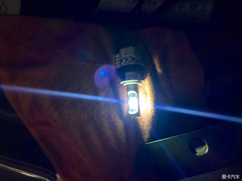

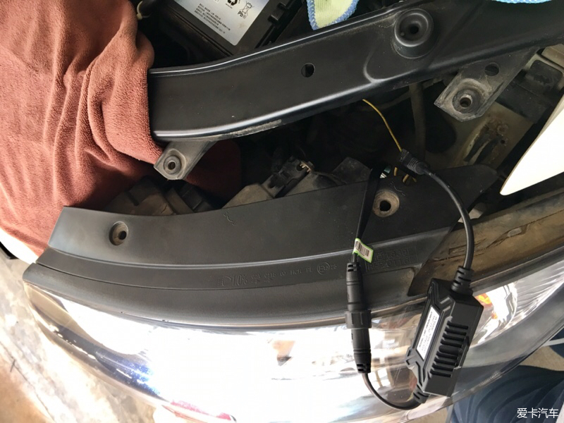

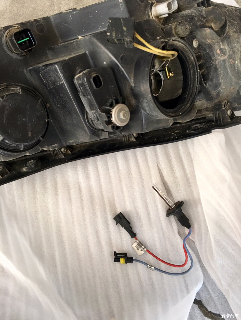

用了接近10年左右的氙气灯、因为有点接触不良、老爱烧保险卡、灯泡没问题估计是高压包不稳定造成的、现在LED大灯也不贵搞对试试、先把近灯换了,效果不错的话在换远灯!开拆

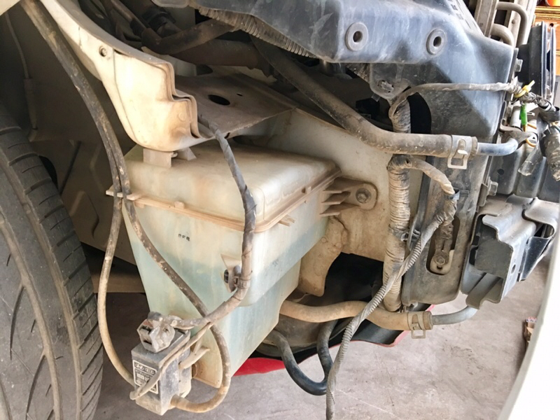

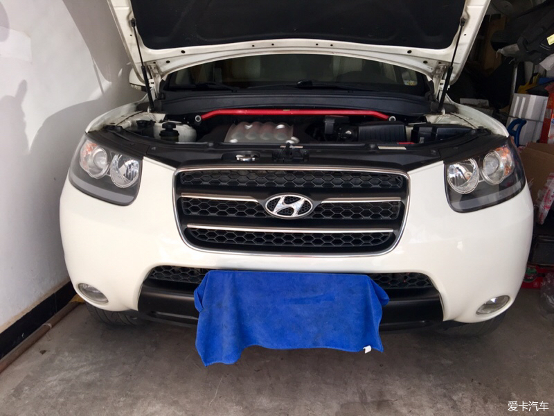

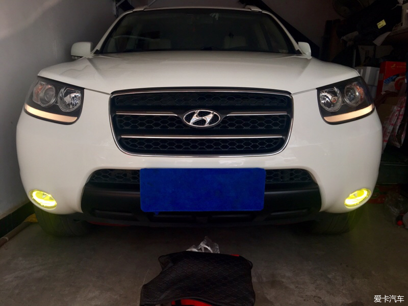

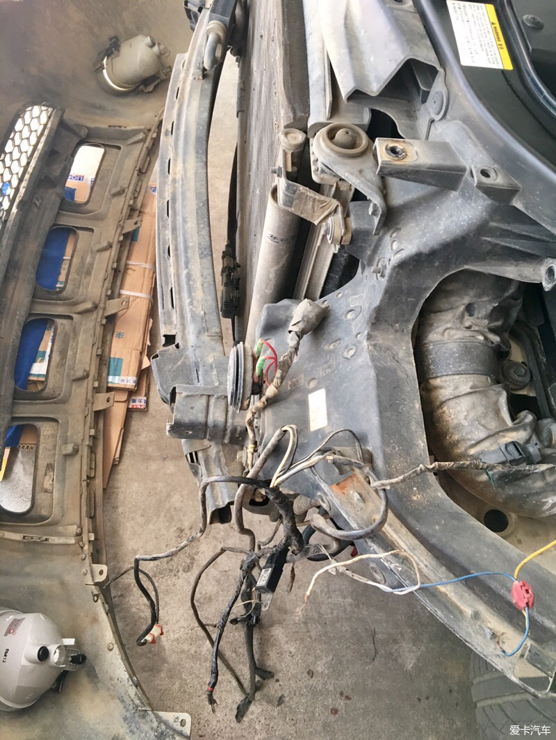

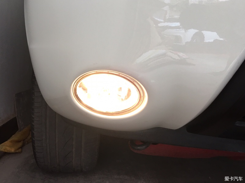

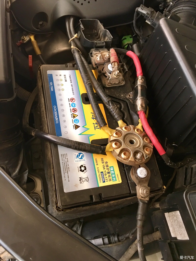

继续更新、之前装了一对IPF的射灯、由于每次审车都没这灯备案必须拆了、所以顺便把原来接的线路全部取消拆除、主要现在不像以前跑得勤、路不好雾又大,现在出门基本都是高速正常灯光足以、整整一个下午自己把车头又拆了!也把另外一个下雾灯总成也一起换了!也就是上次说的玻璃水箱阻挡一直没办法拆换!
拆除IPF外接一体线束、因为自带开关和保险、所以线路看着比较多!
原厂雾灯新旧对比
玻璃水箱阻挡、必须拆头才能更换雾灯总成!
成功全部点亮后即可恢复正常!

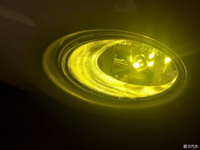

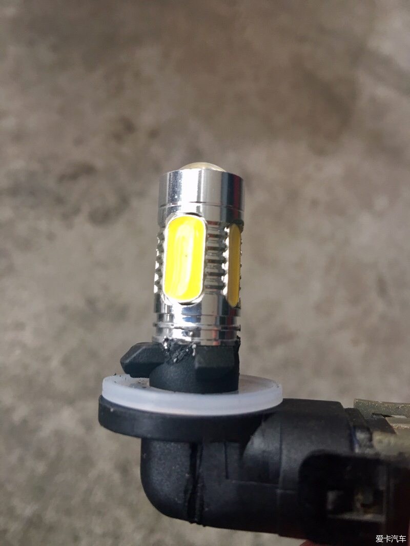

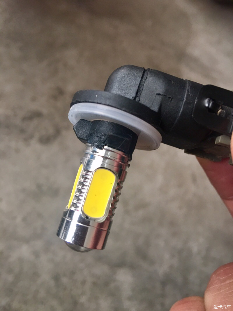

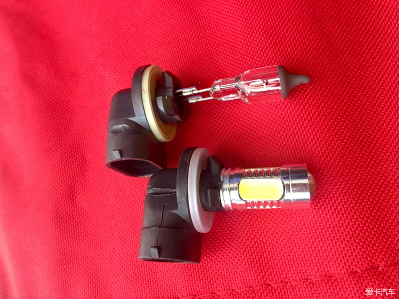

LED黄金雾灯加固后就装上、电络铁加固虽然不怎么美观、但比之前好太多了、基本扯不掉!金色光亮瞎了!

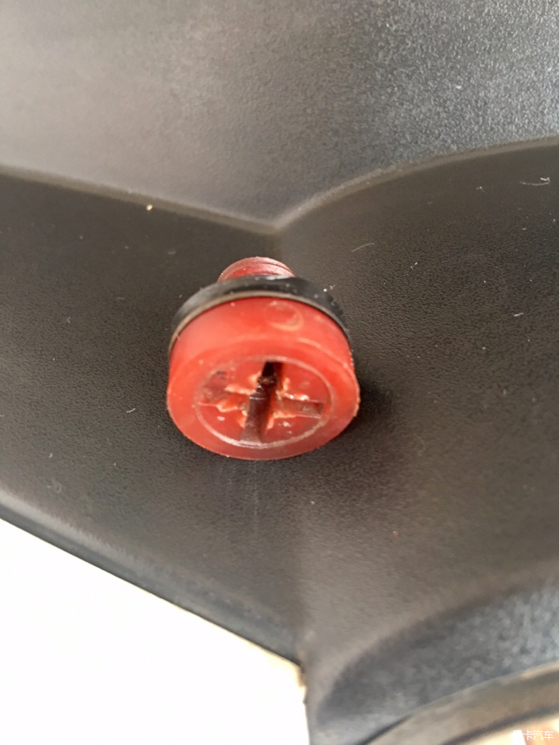

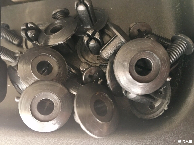

车头加固扣件也是全新的、国产货质量一般般、将就用上吧、上6颗 下3颗!

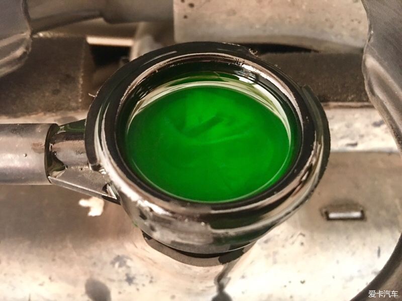

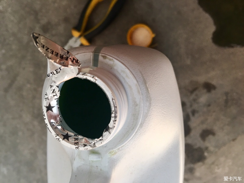

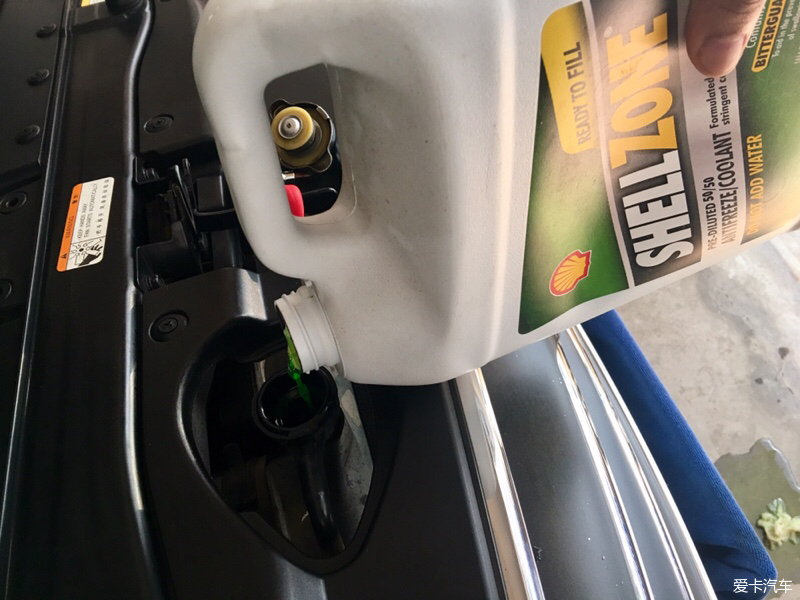

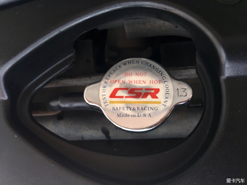

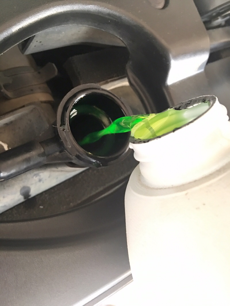

最后又把现成的水箱水随便换下、原来还省一瓶多点、美版保质期5年的产物相当牛13!车里的水箱液已经是该换了、颜色很淡、基本跟水一样!将就先换下用用、下次换摩特!
水箱内部亮闪闪,放出来的液很淡、新开瓶的液、水水很绿的!看下图
