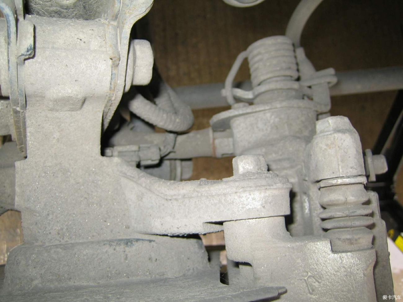

引用 zhycp 于 2016-08-30 21:03 发表的回复
(不知是否以点盖面,个人想法大家讨论)
学习到的教训: 手刹和盘刹一体的后刹车机构,标准的方法,顺时针拧活塞及可以旋入活塞!
不能靠硬压,可能把刹车机构搞坏!
最后有后刹车活塞内部结构,活塞进出有螺杆控制,保证手刹有效!
07年老君威,历经五次拆装,终于把后刹车片安装到位!
1:老君威07年版,后刹车系统都是采用老君越的,包括刹车片买错君威的后刹车片(第一次拆)
今年年检出老W手刹不合格,真坑人维修资料上都是刹车皮包刹,只能翻出之前的更换后刹车片帖子,看看如何调整

引用 zhycp 于 2023-11-23 14:29 发表的回复
我的几乎年年驻车制动不过关,每次都升起车辆,调螺丝,今天,找到的维修店,师傅说刹车分泵这里,他的意思是复位弹簧不能复位……
(不知是否以点盖面,个人想法大家讨论)
不能靠硬压,可能把刹车机构搞坏!

前几天由于验车把后刹车软管踩爆,时间长橡胶老化,刹车可不能马虎,赶紧更换了四根刹车软管,还担心软管是否不同备件,还好使用君威的能够安装,但发现右后轮刹车片有拖烧现象,自己都忘记更换的刹车片型号了,回头看到之前的贴子还好有个记录。
