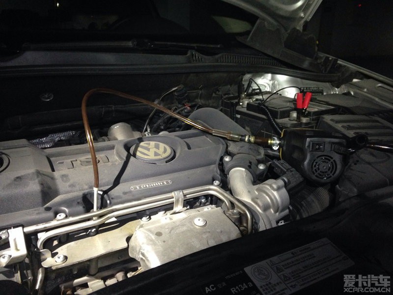

油底壳放的话,也就是3.5L左右,因为每次保养完都是4瓶1L的剩下半瓶左右。
这样看来,用吸的方法可取!

引用 ider 于 14-03-21 15:32 发表的回复
论坛看到很多XD自换机油,车子过保之后,也开始学着自己动手换,坑爹4S不给自带机油,DOG SUN!
陆陆续续换了几次,一点小经验分享分享。
第一次买了小电泵和外径5MM的塑料软管,最大这么大了,那个叫痛苦啊,前后抽了快两个小时,出来不到3升的机油......
第二次上论坛看别人的作业,貌似自己抽得很不干净啊,换了硬点的管,搞半天也就3.1升左右
第三次看到有XD用铝管,上某宝找了...
求PM外径5MM内径4MM的铝管地址,另外楼主TSI的发动机按操作手册上的说明能加的新机油量是4升左右,供楼主换机油时参考。
发表于 2014-07-01 08:57    IP属地:未知
引用 hp09 于 2014-6-30 22:58 发表的回复
已经PM,之前去四儿子换的时候,每次4升都有剩下,如果能抽到3.5以上应该差不多啦,下周该换机油了,这次试试把车子找个斜坡或一边翘高试试,哈哈

你这个是什么泵抽的?隔膜泵?
发表于 2014-08-14 10:11    IP属地:未知
引用 飞快钝刀 于 2014-8-13 15:31 发表的回复
你这个是什么泵抽的?隔膜泵?
上周又换了一次,感觉这个泵还是不好,准备找找其他神器,有种靠负压的不错,我现在这种要全程通电,发热厉害,还有噪音,上某宝物色物色,呵呵
发表于 2014-08-14 21:49    IP属地:未知
引用 ider 于 2014-8-14 10:11 发表的回复
淘宝一种真空泵抽油装置不错,店家自制的。没有找到单个出售的泵。
发表于 2014-08-15 08:37    IP属地:未知
引用 飞快钝刀 于 2014-8-14 21:49 发表的回复
我准备直接买那套了,他那个泵不用接触到油,感觉应该不错。
