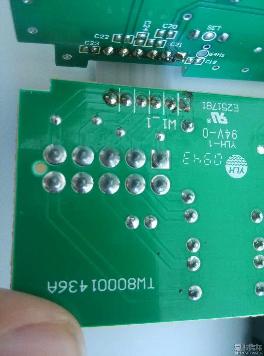

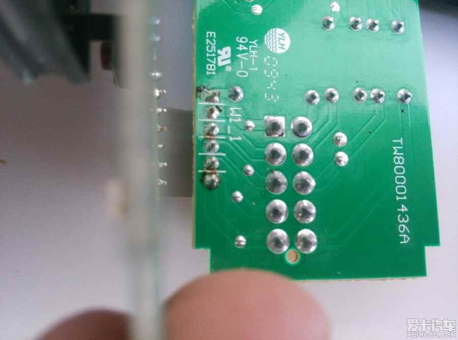

引用 liangyu1123 于 13-10-17 15:04 发表的回复
简单来说,参考之前坛子里兄弟的帖子:把电子时钟拆下,把插线接口的地方,用烙铁重新点一遍。肯定虚焊或者少锡。 焊好重装,表肯定准了,气囊灯也不会亮了! 哈哈 灵的
我拆过一次,觉得连接时钟的那个线束好像比较短,因此不好拆(空间不太够)。那个线束能用力一点拉出来多一点吗?

兄弟,俺的毛病跟你一模一样,十一的时候找了一个电烙铁,全部搞定,今天刚想上图来着,你下手比我早啦,不过你得比我详细,焊接完后,着急看看成果就装了起来没拍照不过撞上以后全部OK!!
我依葫芦画瓢:把电子时钟拆下,把插线接口的地方,用烙铁重新点一遍。焊好重装,时钟准了,原来气囊灯一直亮的,现在也不亮了!副驾驶保险带没有系的提示灯会亮了。有网络有信息,真是好啊!!!!!困扰我好多年如问题,半小时搞定!!!
