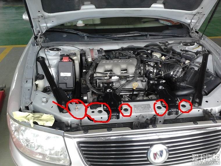

原帖由 HotCat 于 2013-5-14 09:47 发表
这样清洗用拆前杠吗?用高压气枪吹是不是容易把趐片吹倒?
BG5DK1 说得对 最好是先把水箱和泠凝器清理一下 正常保养要把前杠拆下来把水箱和泠凝器分别拆开用气枪和水枪清洗这样才能达到一定清洗的效果 在一个就是日常保养时用气枪吹吹水箱和泠凝器 注意的是水枪冲洗时容易把散热趐片冲倒 一定要调节好水柱下面的图片画圈圈的地方保养时用气枪吹吹 这几个洞洞正好是水箱和泠凝器中间的位置
4S店免费清洗空调散热器的时候,专门过去享受一下。
他们是用水枪正对着中网和中网下边车牌照位置的两边网格往里呲水,大架子上边几个圆洞不能呲水。
自己偶尔效仿一下。
