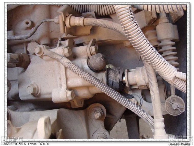

引用 benpig 于 2013-5-9 14:34 发表的回复
这颗螺丝扭开可以加,不过要用漏斗慢慢加。 有两升足够了。 自己在你图上找这颗螺丝吧·好像是24的·
你确定?我想换了

发表于 2014-09-13 00:39    IP属地:未知
引用 碉楼@骏捷 于 2014-9-11 10:46 发表的回复
你确定?我想换了
去日杂店买个最小的漏斗。慢慢加,进去的速度比较慢·我就是在这里加的。

发表于 2014-09-14 07:41    IP属地:未知
引用 benpig 于 2014-9-13 00:39 发表的回复
加到什么程度哪里能看到?我的貌似也漏出来不少。
来自 爱卡Android版 发表于 2014-09-14 08:54    IP属地:未知
我也是拆开空气滤芯换的手动变速箱油,确实有个螺丝,上面好像有注明“OLI”

发表于 2014-09-15 14:47    IP属地:未知
引用 ltaa 于 2014-9-14 07:41 发表的回复
直接加2L就可以了·

引用 lc2128558 于 2013-05-09 03:48 发表的回复
6年的07款JJ没有换过变速箱油,网购了2瓶福斯75W-90机油准备自己加。但原来的加油口必须拆下发动机护板。见过坛里的老王Jungle_Wang从变速箱的换气口加过,但要花时间做加油工具,回想以前吉利车,就见过修理工从变速箱的倒车开关处加入过齿轮油。想想JJ应该也可以,请懂得的大侠说说。...
