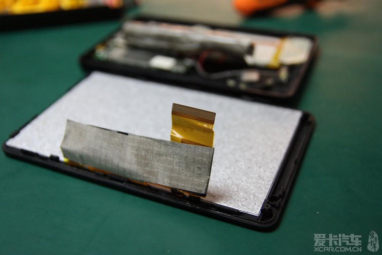

排线的做工看着还不错,,
本以为这种几百块的导航,内部就是一些山寨接口,
结果拆开,跟我的车载导航完全不是一回事儿。。
发表于 2013-01-19 21:53    IP属地:未知
你能想象到吗?
这里边就这一块儿板子?一块电池。。
能给我提供:看电视、玩游戏、还有实时路况。
我真是服了,

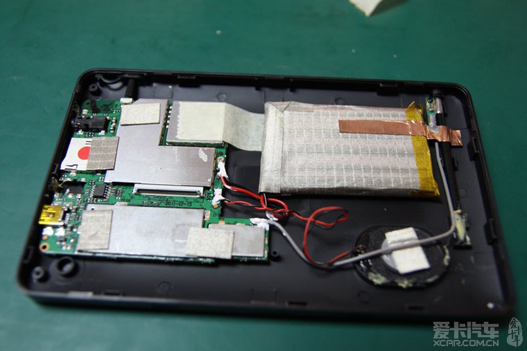

发表于 2013-01-19 21:58    IP属地:未知
这个就是内部的结构,看不懂那个是那个!!
反正我要用的就是这块板子!就是主板。。所有的硬件全部集成到这里边了。
这东西就跟电脑一样,有硬件有软件。。
看到发亮的这个东西了吗?这玩意儿就是GPS模块,我需要把他焊下来。
因为装到中控里边,会影响GPS信号的,必须用外置的GPS模块,原车的就可以用了。

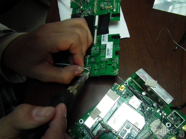

发表于 2013-01-19 22:08    IP属地:未知
这就是手持导航的GPS芯片,果断焊下来。。
发表于 2013-01-19 22:12    IP属地:未知
发表于 2013-01-19 22:15    IP属地:未知
我需要从手持导航的板子的GPS模块这儿,引出一条线连接车载导航的GPS模块!
发表于 2013-01-19 22:21    IP属地:未知
我需要引出一根线,把手持导航上的GPS的先,与车载导航板子上的GPS模块连接。

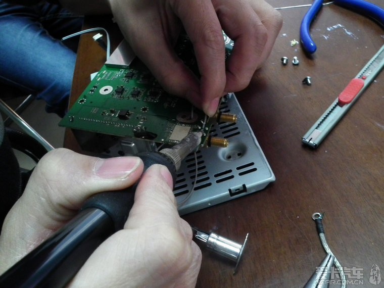

发表于 2013-01-19 22:24    IP属地:未知
现在要做的就是,接电源开关了。
我需要与原车主板上的电源开关进行连接。
发表于 2013-01-19 22:27    IP属地:未知
这是在连接电源开关,这块板子的作用就是用了一个开关,。
还起到了一个固定屏幕的作用,其他的功能一概不用!
