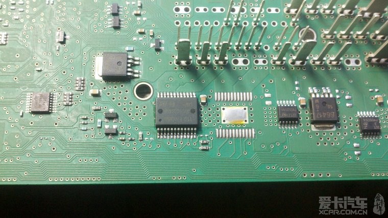

VND5E050AK集成块

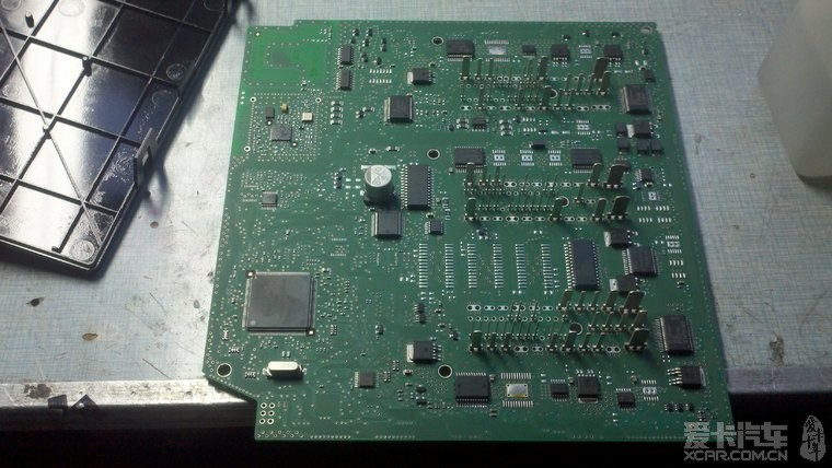

电路板正面图

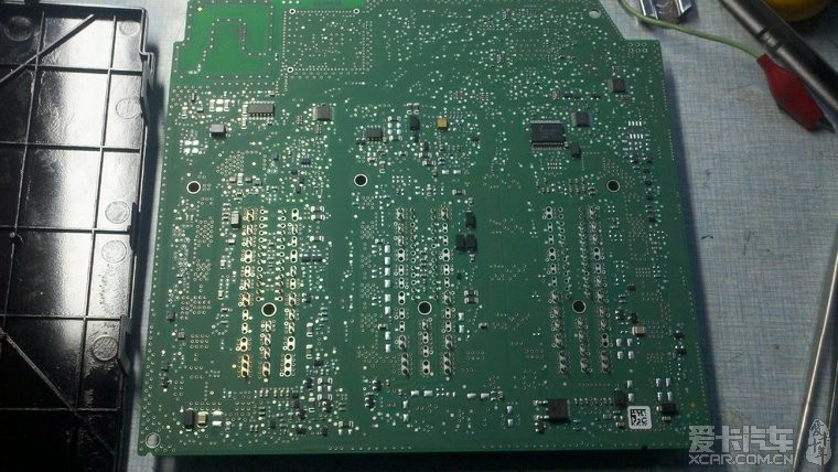

背面图
坏的就是它1脚12脚和24‘23’22‘21’20‘19’18脚通了
上返修台,还以为是无铅的板子呢温度设定到240,很容易就下来了,焊新集成块时设定到220度,锡也能熔,看来用的是有铅的锡,要知道这么容易就用风枪了,其实还是返修台好,温度控制的好,风枪的温度容易过高,风险大,毕竟这个电网模块还是很贵的,

换完了,中间换的时候没拍,没时间拍,趁热焊,用酒精刷了刷,怎么样看不出来吧,嘻嘻,自我陶醉一下

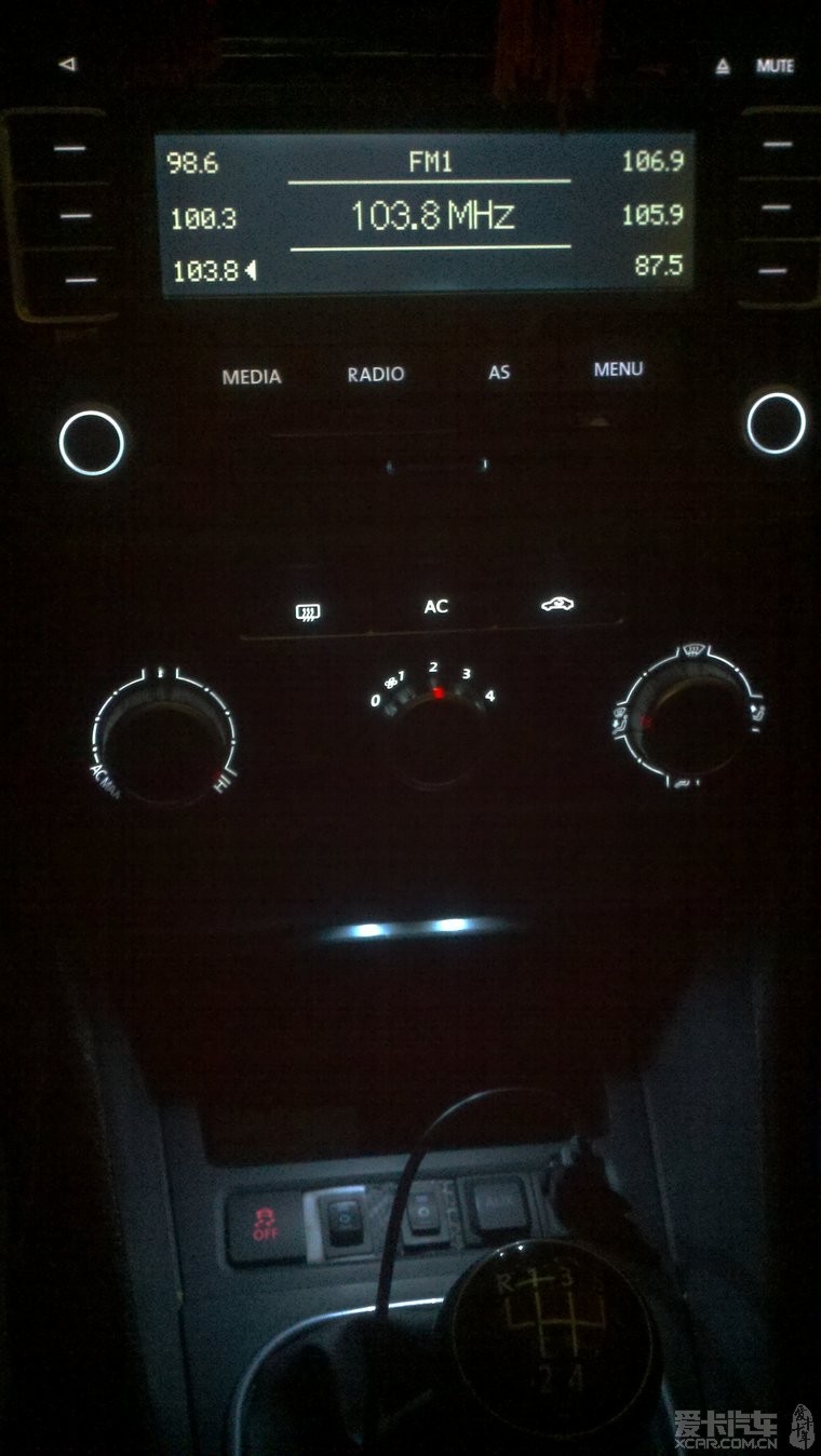

最后来一张我改的中控白色背光图下面加了个小照明灯
