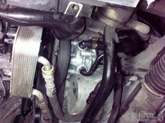

发表于 2012-10-10 00:41    IP属地:未知
新的助力泵上去了,原地转向静悄悄的,还比之前轻松不少。

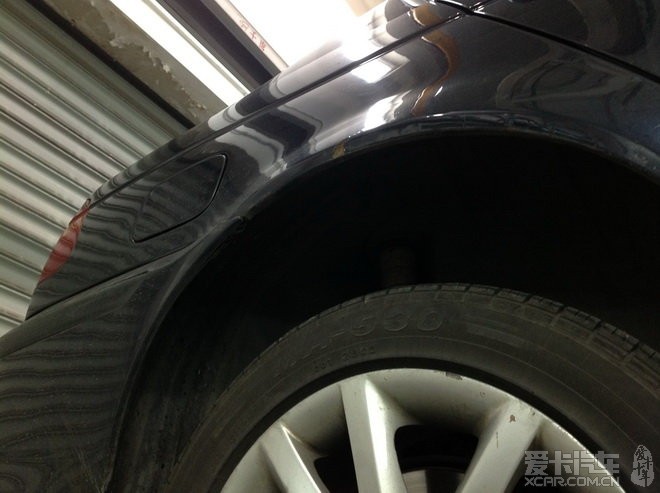

发表于 2012-10-10 00:59    IP属地:未知
对了,在烧钱之前,还给几个有轻微损伤的面进行了重新喷漆。

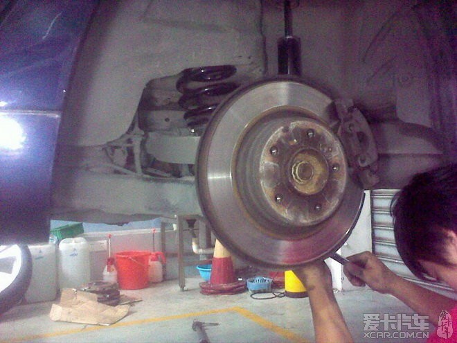

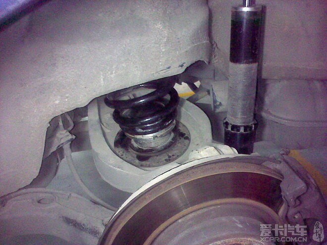

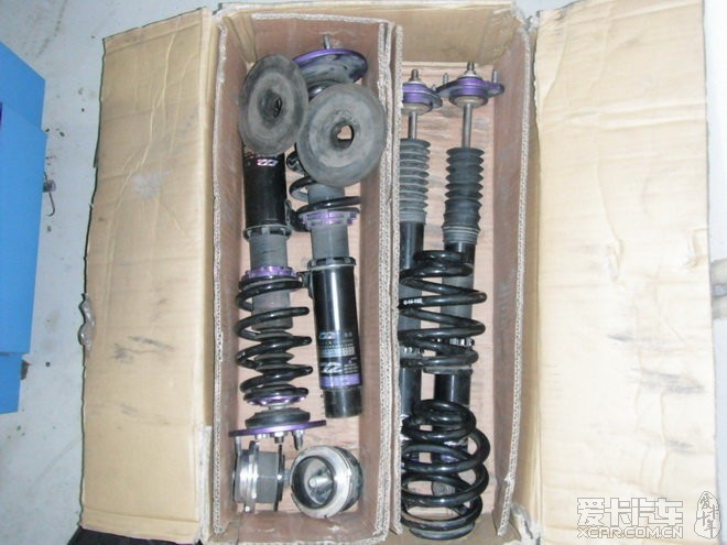

接下来是运动悬挂改装。
给他弄了一套D2的改装绞牙避震,NB得不得了,阻尼、高度、倾角都可以独立调节。
爱车的诺诺 创始人

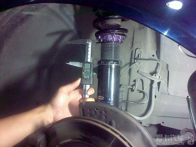

发表于 2012-10-10 01:03    IP属地:未知
按照客户的要求调整悬挂高度,这项活比较费劲。。
左右要保证惊人一致,本人完美癖。。

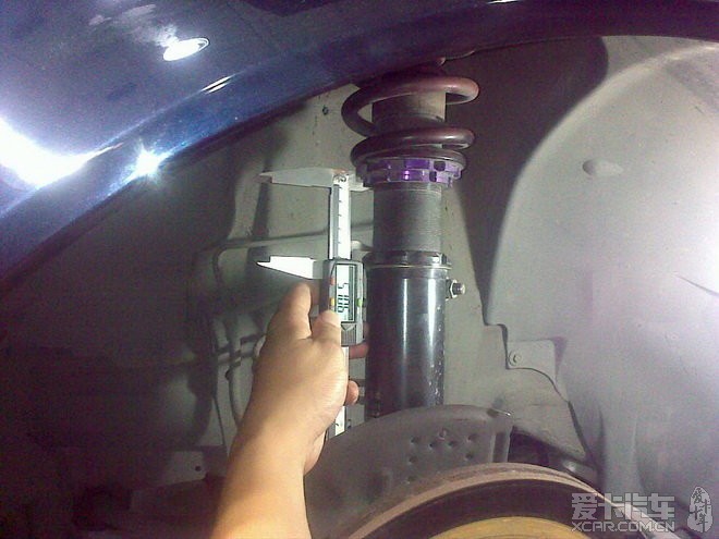

爱车的诺诺 创始人
发表于 2012-10-10 01:04    IP属地:未知
接下来同样的方法,调节后减震。
