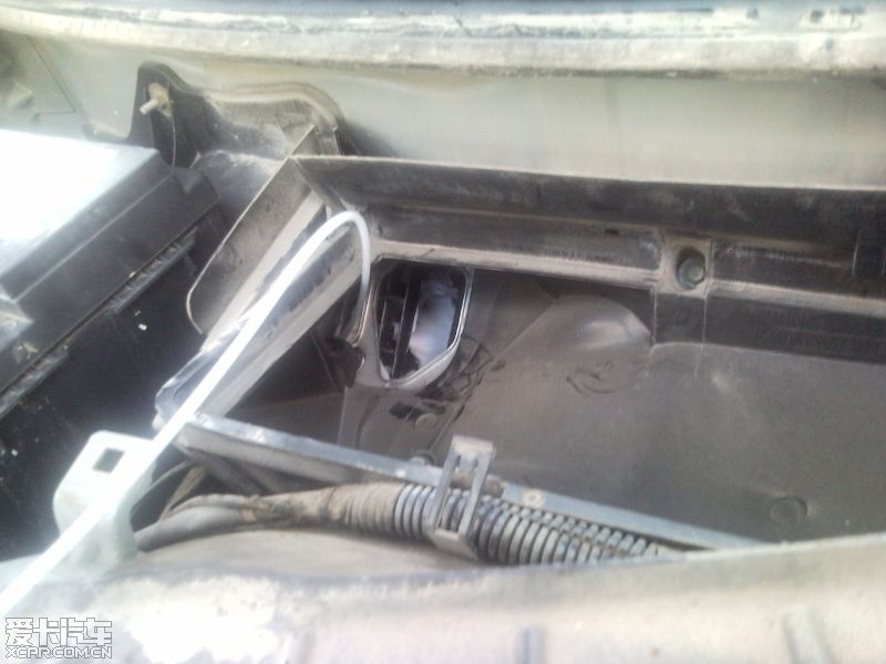

清洗剂喷整瓶吗?
发表于 2013-03-10 21:32    IP属地:未知
原帖由 ken-li 于 11-06-30 11:06 发表
往里喷:吸力还是很强的,对着口喷就ok
网页链接
网页链接 ...
楼主还有一件事没做,应该把风机拆下上点润滑油,否则风机过几天会滋滋响的,因为空调清洗剂同时也会把风机的润滑油洗掉。上次我洗完后就出现了风机响的现象。拆风机也很容易。

还好,没有发现异响。。
但总感觉清洗剂不会流干净,很长一段时间后还是有清洗剂味道。

请问楼主如何卸下雨刮器?

那个风机靠里面的那个螺丝你是怎么拆,我今天是了蹲下来,好像都看不到那个螺丝波。怎么拆啊!!!用套筒???我家都没得这样的工具。怎么弄啊
