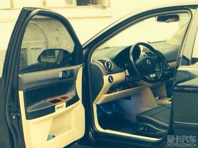

发表于 2015-03-27 12:55    IP属地:未知
引用 波伟 于 2015-3-27 10:33 发表的回复
宝马电动座椅,后排空间大了,也舒服多了
方向盘、车内防眩目后视镜,改了不少东西啊
