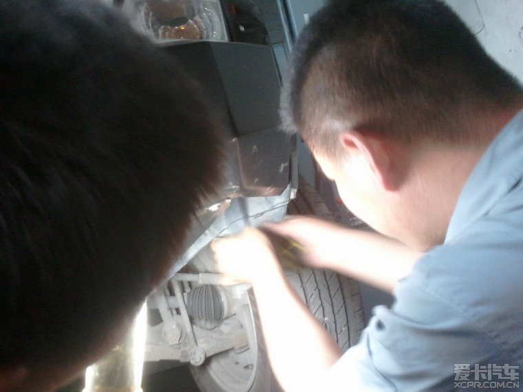

阿浩赤膊上阵,自己坐进车里,小单在下面调探头。

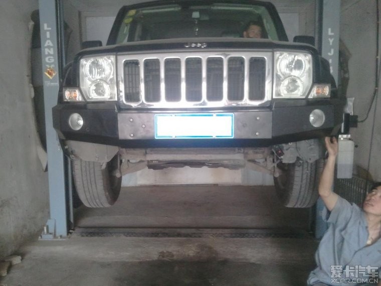

期间阿浩把车子下架开出去路试,雷达问题依旧。当时前杠的四个白色不定螺栓并没有叫紧,所以车子开得不快。
问卖家,人家说从来没有遇见此类问题。
咋办?
1、不接雷达电线,把杠安好,反正没雷达我也能开
2、暂时停工,等第二天卖家邮到雷达固定片,看看人家的原装货是不是比我们的强,没准是探头呆着不舒服认生呢?
3、去他妈的,安!安好了有问题再说,没准把前杠螺栓叫紧了就没这事儿了。
我们选3!

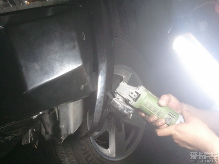

切前轮眉,切前轮内衬板

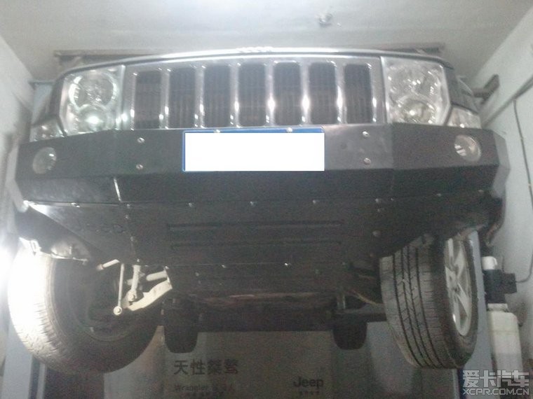

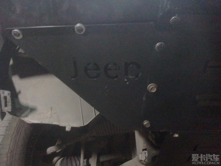

安底护板。两块方形底护板以螺栓连接,前方按在前杠底部预留的空上,后方拆开原发动机护板用螺栓穿在一起拧紧。

螺丝全部叫紧。

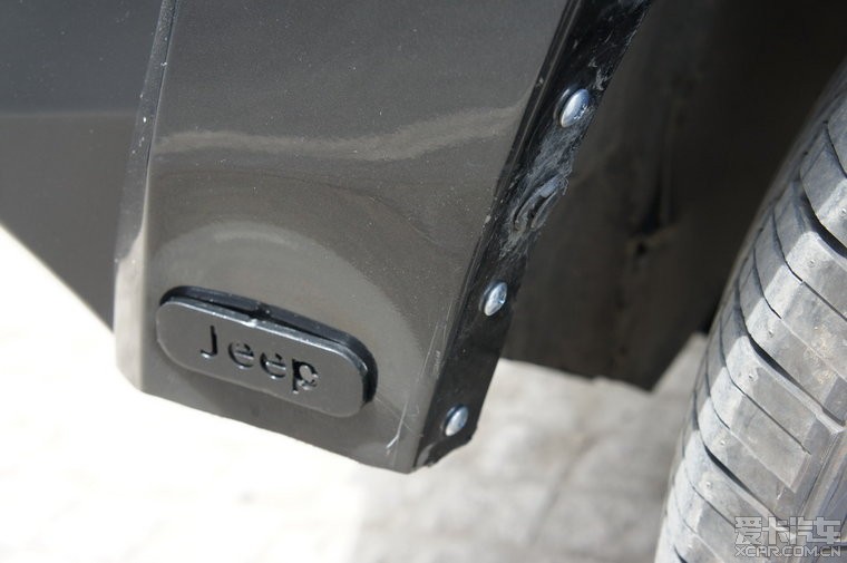

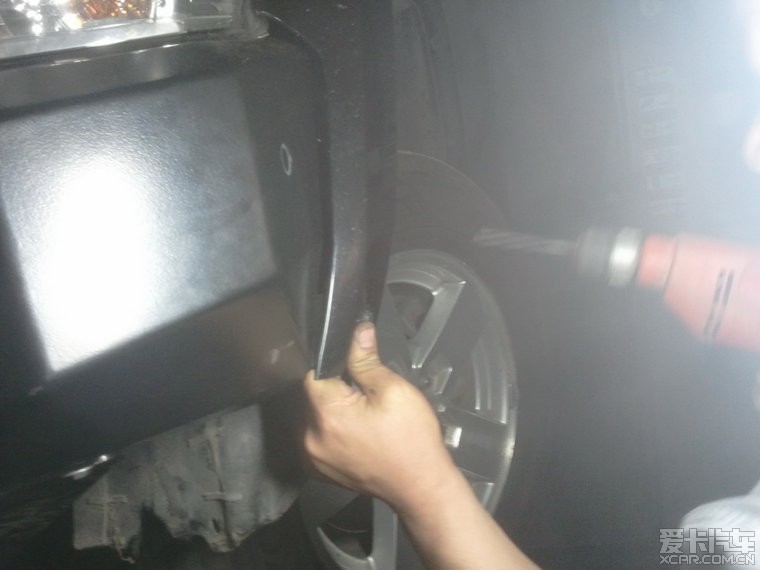

前轮眉打孔。
你的痛苦我永远放在心上!还疼吗?
发表于 2013-06-05 11:42    IP属地:未知
通过这个东西
把轮眉固定在前杠这个位置
安好了是这个样子滴

怕轮眉和前轮内衬固定不结实,阿浩又在两侧各拧了三个自攻钉
