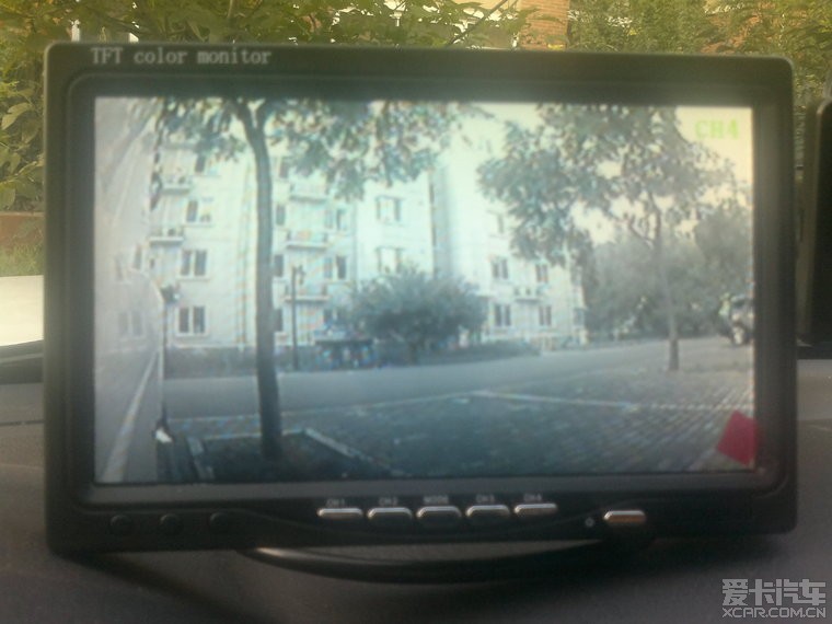

选了若干个屏幕显示方式,最终使用了4分屏。四路视频直接通过四条视频线进入屏幕。在屏幕上的按钮可以直接切换单屏,双屏,三屏和四屏。选的屏幕是7寸的。4.3的太小。

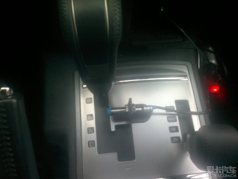

下面再单说一下倒车后视。从某宝上买无线发射接收套装件,69元。注意是DVD接收还是直接传给屏幕,两种不一样。4.3寸吸盘TFT屏幕,55~85元。带LED等的小蝴蝶摄像头,69~85元。带开关点烟器插头,5~8元。双线接近开关,300MA9元。屏幕及接收器共同从点烟器取电,接近开关串接在回路中。用L型支架把接近开关固定在档把倒档位,距档把2~4MM。摄像头和发射器自后备厢12V取电,需设法将线穿入后厢。这样不动车内一根线,倒车后视就做好了。211~256元。倒车时,档把到接近开关位,后视镜就显示图像,否则黑屏。

改了以后,前视的盲区只有300MM,两侧没有盲区。考虑出去时右前轮的位置比较关键,预留了一路。用支架在行李筐上架一只摄像头,必要时取代后视。这样右前轮的位置就可以在车内看见了,

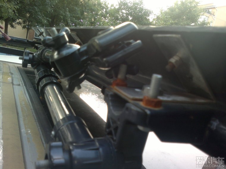

发表于 2013-09-05 22:08    IP属地:未知
做右侧摄像头支架式,先选了磁力表做的蛇形支架,但探出车体的距离太短。在某宝上逛的时候看到了自行车雨伞支架,买来正合适。平时如果架着就太事事儿的了,不用时可以这样收起。

控制反光镜后视启动的接近快关。有了这个东东就可以不动车里一根线,就实现倒车后视。这应该是首创。

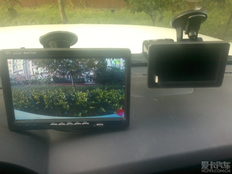

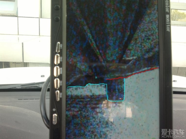

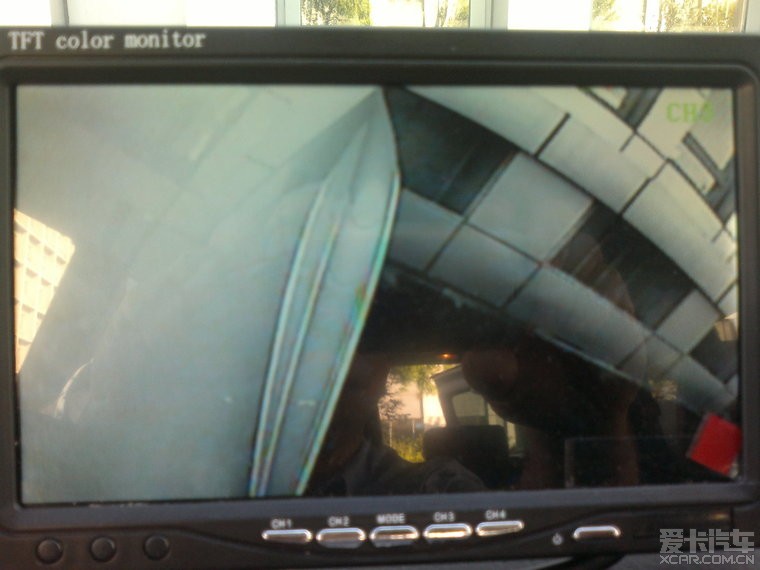

在设计全视系统时感觉有些死角还是看不见,也不可能再增加摄像头的数量。设计了“第三只眼”,可以在车内观察任何方位,正在申请专利。图中的4.3寸屏就是第三只眼。图像是第三只眼看到的。理论上车子的任何位置都可以在车内看到。
发表于 2013-09-06 09:08    IP属地:未知

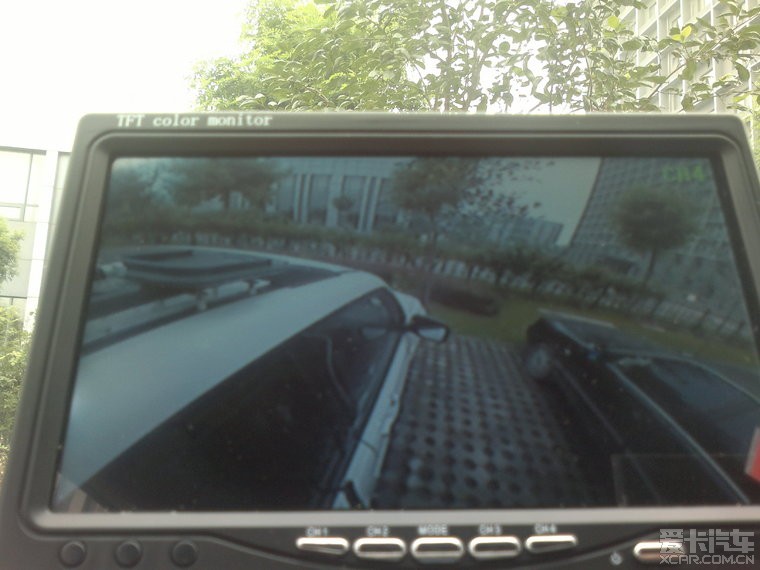

这就是第三只眼看到的,走过烂路的都知道。

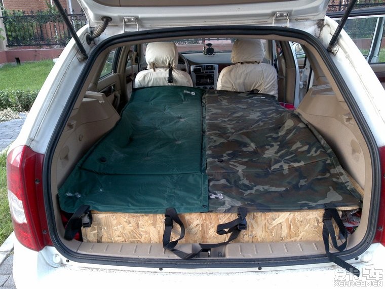

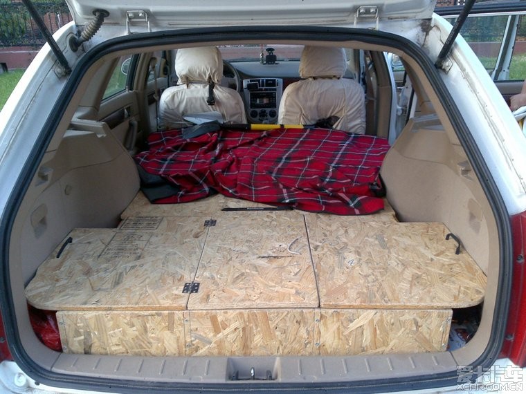

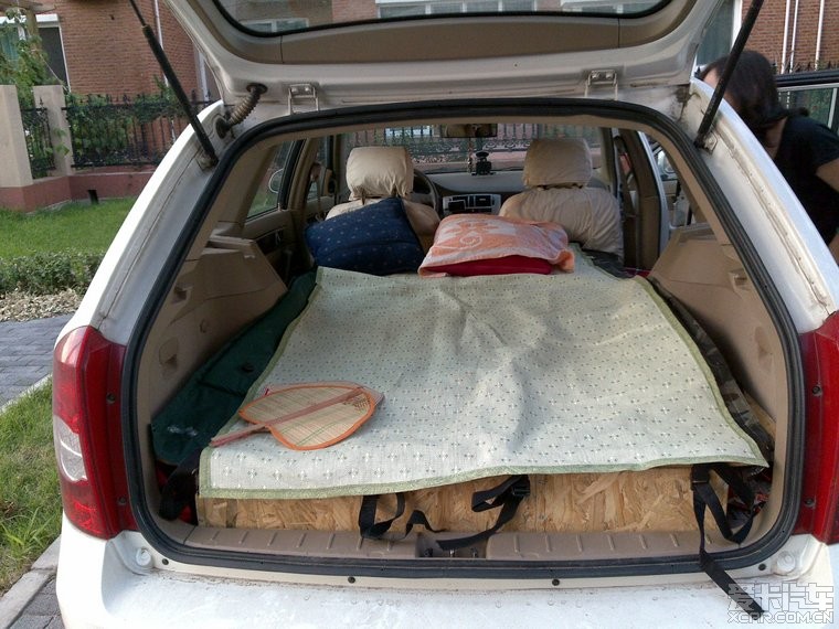

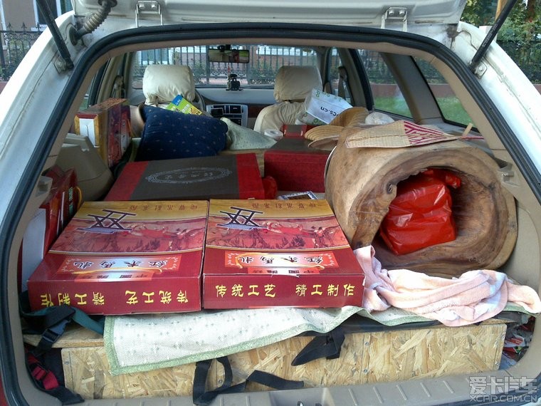

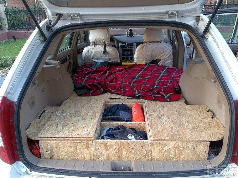

为什么我一定要做一个车床,因为我们每次出行都带着我们的狗,曾有过被从宾馆轰出来的经历。做个床,实在不行带狗在车里住。上一个车床要更费劲儿。凯越旅行轿的后座可以四、六放倒,但不全平。在后座背后做一个斜柜子,在后厢地板做一个110MM高的平柜子,做好盖板。后座放倒后,距离柜子还有点距离。按照这个距离下一块板,再按照后厢遮物板的边切好。后座没放倒时就放在遮物帘上。
