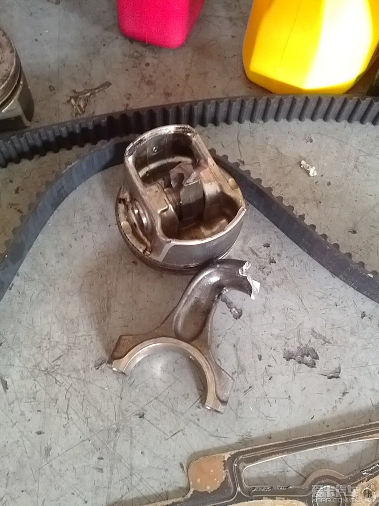

今天(10月24号),车子已经修好拿回一周了,说几个结果:
4S店免掉所有人工费,换汽缸和各个相关配件,提供一年保,总费用17500元,俺个人先付提车了
厂家给打过几个电话,语气很友好,态度很强硬,坚决拒绝承认是他们的问题
4S店说,厂家要他们详细提供了断缸图片做分析,厂家给出的结论是:突发性积碳所致,意味着这是油品责任吗?图片付在后面,这种情况到底可不可能发生?
损坏的旧材料俺是一直保存着,为今后的可能鉴定做准备
发表于 2012-10-27 15:41    IP属地:未知
发表于 2012-10-27 15:45    IP属地:未知
这个就是因为“突发性积碳”而断掉部分,有材料分析行业的朋友看看端倪吗
