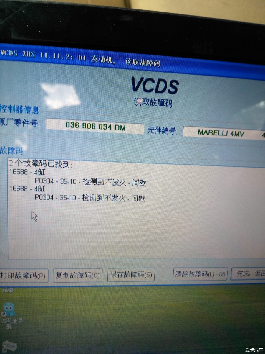

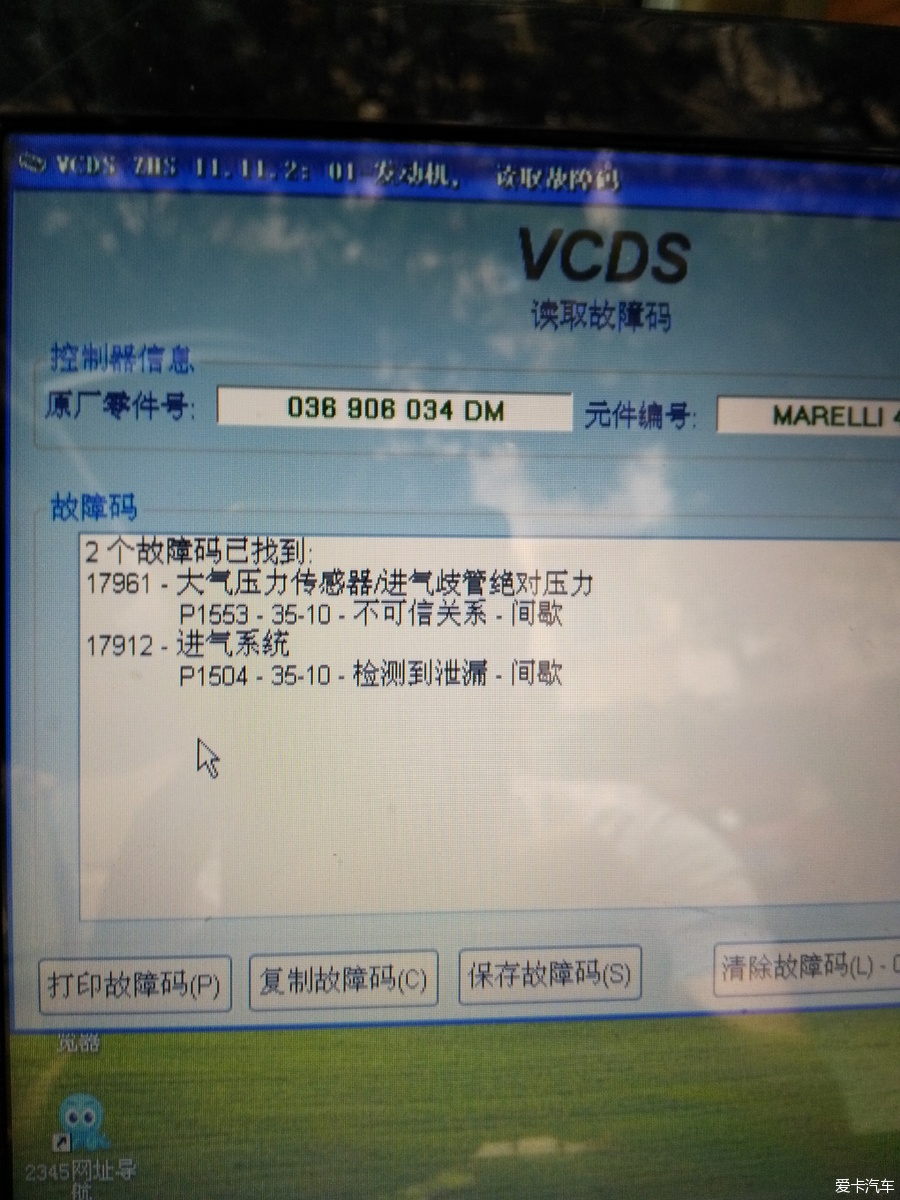

        5月30日检查有以下故障码,前几天出现过早上冷启动抖动、路上行驶时踩油门有呛的感觉(偶尔EPC灯亮),根据故障码更换3缸点火线圈(新网购土耳其175元/个),用化油器清洗剂清洗了节气门,试车正常,第二天早上冷启动和行驶后也基本正常,但踩油门还有轻微呛并亮EPC灯,继续观察。
        ***检查仍有以下故障码,根据卡友BOBI0622的帖子《老四眼POLO废气阀(油水分离器)引发的故障及修复过程》来看,与我的故障一样,于是网购皮碗,早上自己动手1个小时左右,直接打开皮碗的盖子更换好,当天跑长沙来回160公里左右,没有再出现EPC和微呛的现象,再次检查没有故障码。
        今天6月9日早上启动车子有抖动现象,这也是连续3天以来冷启动有抖动的情况了,但是前两天跑热了和下午下班回来再启动时都没有抖了,今天上午在路上一直抖,所以赶紧处理。检测故障码如下,和前几天是同样的故障码,所以怀疑是点火线圈问题,把第四缸点火线圈换了试车、检测还是抖,故障码也是一样,于是怀疑火花塞。找了个原车3万公里时拆下的旧火花塞换上,同时把5月30日换下的第3缸点火线圈再装到第4缸,试车正常。第4缸在换火花塞时,周围有机油淤积。
        最近偶尔还是出现抖动和放屁现象,6月30日检测到第4缸点火开关控制间歇、断路故障码,估计还是3缸换到4缸的这个线圈不行了,换上新购的170元一个的点火线圈故障消失。检查机油尺在麻点以下,加入极护5W40机油0.5升,在麻点中间位置。
