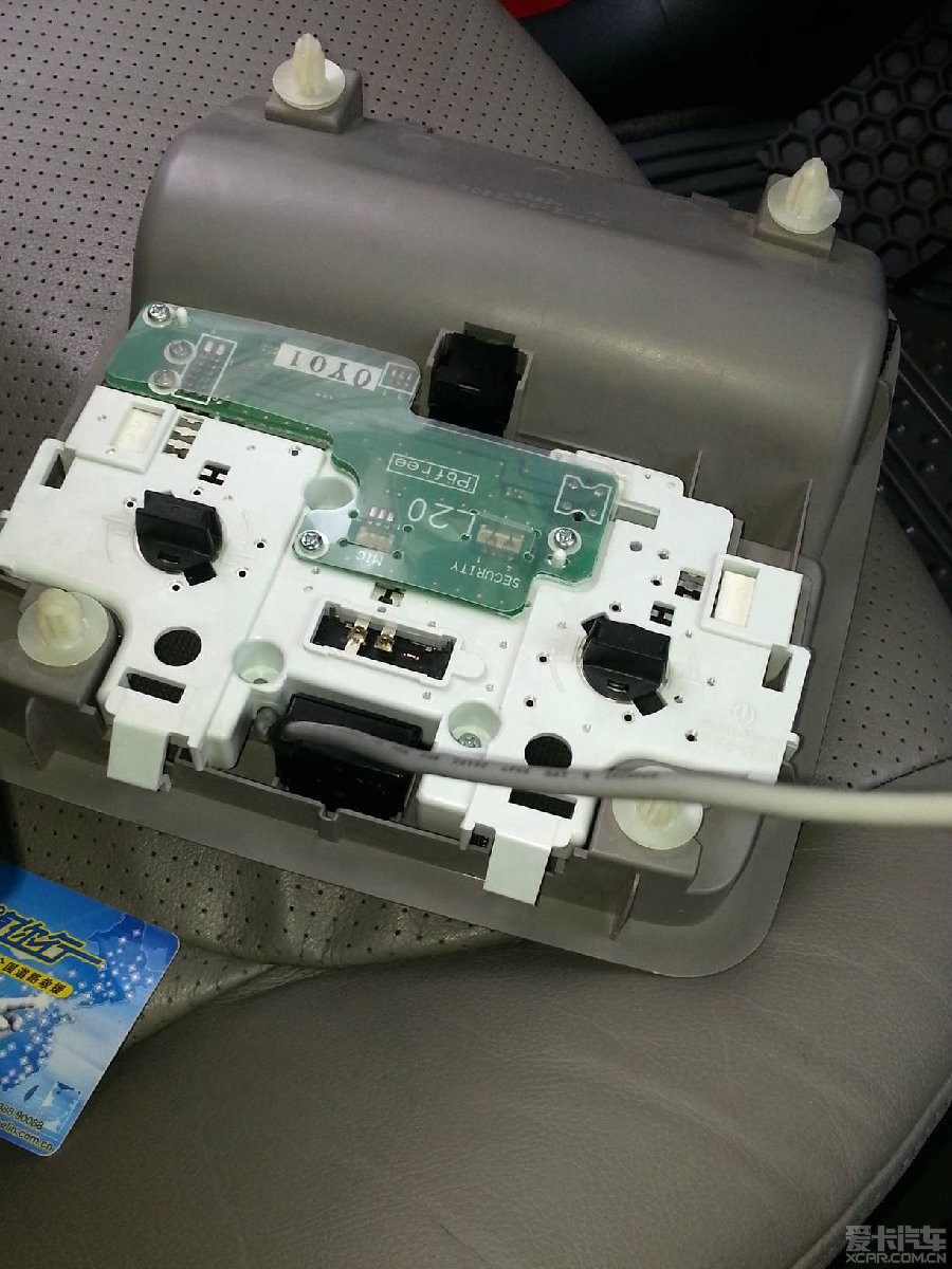

拆下的顶灯模块,
电路板上有三针的MIC接口,还有一个security接口,这个是防盗的吗
上面的空置的就是原装麦克风的位置,可惜原来的孔被封死了,需要开孔,我是拿钉子烧红了烫的,然后用小刀慢慢修,一个人操作,没能照像
[ 本帖最后由 XR117 于 2014-8-21 20:46 编辑 ]

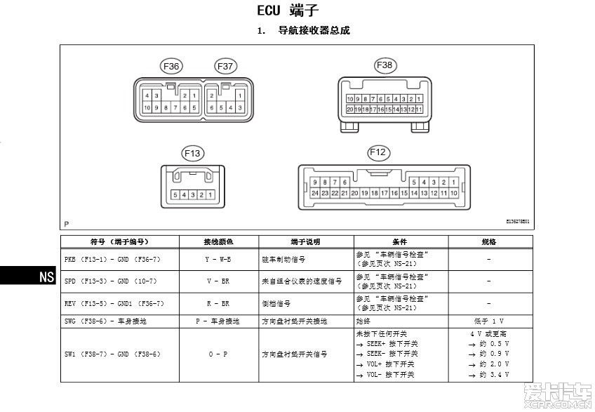

接线资料图,没有找到RAV4的介绍,百度文库里找到凯美瑞维修手册参考
[ 本帖最后由 XR117 于 2014-8-18 11:33 编辑 ]
发表于 2014-08-18 11:38    IP属地:未知
主机后接口图,这个是凯美瑞的,接口定义应该同RAV4 一样,只是插座编号不一致,TX称得E5插座在这里是F13
[ 本帖最后由 XR117 于 2014-8-18 11:50 编辑 ]
发表于 2014-08-18 11:51    IP属地:未知
F12插座中MIC接口定义
[ 本帖最后由 XR117 于 2014-8-18 11:51 编辑 ]

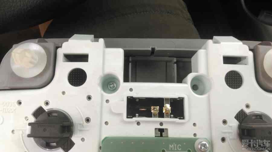

发表于 2014-08-21 20:44    IP属地:未知
麦克风现从上往下穿线,方便走线,先拆顶灯
其实这两张图是安好麦克风的复原图
发表于 2014-08-21 20:51    IP属地:未知
插上麦克风,卡擦一声,入位,
