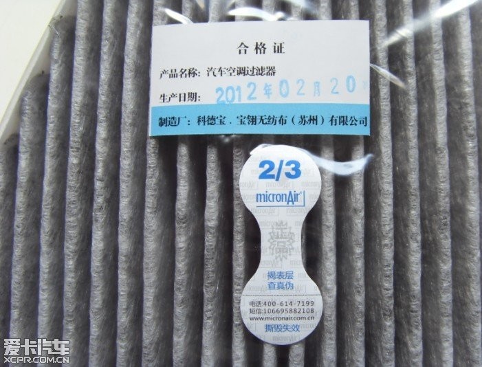

科德宝的空调滤有电话防伪了?我没找到呢?
科德宝有防伪的,不过今年出厂的才有。如果没有不是存货,就是仿的。

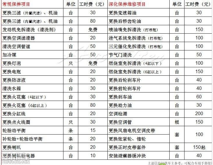

每个地方工时都不同,只能给你参考一下
